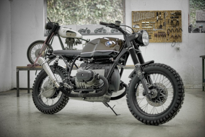

J’attends surtout de voir la selle, avec les selles plates, je trouve qu'il manque quelque chose derrière scratch
Ta source d'inspiration ?
Et B MMMM  - Page 3 Bmwr1010

Pour la source d'inspiration la Seven en fait partie comme celle de motosumisura et beaucoup d'autre mais bien vue
