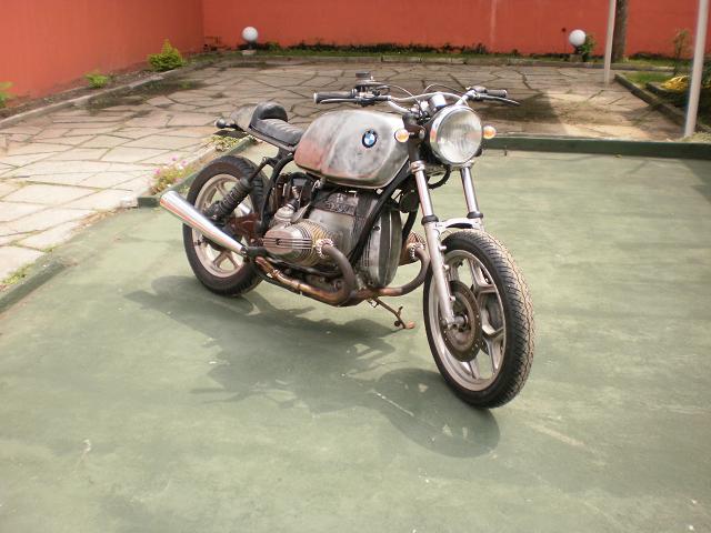

salut les copains, voilà le chantier du moment...
c'est RT 80 trouvé en relatif bon etat, je doit avoir une tof de notre rencontre ça vaut le coup, Rolling Eyes le circuit electrique avait été bouffé par des souris ( je vous laisse imaginer la taille des rats au Gabon... affraid , donc l'etat du circuit electrique quand j'ai levé le resé re affraid )
j'etais parti sur un truc simple sans grande transformation pour rouler tout les jours et epargner un paut ma vielle 60/7, et puis ça a merdé en chemin.... What a Face
le cul etait moche, la disqueuse a parlée, le poste a souder aussi et je suis assé content des proportions de la bête VV , au passage elle a perdu sa poignée de gaz au profit d'une vieille poignée 1/4 de tour de 250 CR, le maitre cylindre avant quad KIMKO ( que de la bonne pieces j'vous dis... cheers ) les teutons doivent pas payer les fils electriques c'est pas possible autrement, j'en ai viré au moins 200 metres et tout fonctionne encore....j'en suis le premier surpris....
alors voila j'en suis là....

J'aime bien ton projet, ça se présente bien la coque arrière a l'air sympa ! T'a décapé le résé ?

Une gabonnaise !!! Tu as réussis à avoir une carte grise ??

Oui j'aime bien aussi, elle a une bonne gueule..... cop

j'ai decapé le resé pour reparer les trous de rouille autour des robinets et finalement je l'ai vernis et la coque aussi au passage....
pour la coque , je cherchais un moyen de trouver une courbe qui colle avec le reservoir, donc du coup j'ai decoupé un vieux resé qui trainait.... What a Face

miraculeusement j'ai aussi sa carte grise...et qui va avec les numero du cadre.....trop d'la chance!!!
j'avais prevu de jolis petit echappement mais finalement j'ame bien le contraste entre la coque courte et les echappement long...

Bien joué pour la coque. Du coup le réservoir tu l'as découpé et ressoudé pour l'amincir ?

Vraiment sympatique ta bien molle nim
Citation :
je suis du même avis.

Beau début et y a de l'idée idee

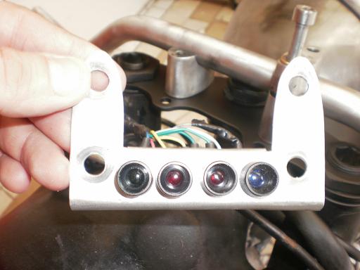

donc dernière galère en date, au cours d'une gentille sortie-balade Suspect qui s'est transformée en enduro, j'ai cassé mes compteurs.... No
les premiers émois passés je me suis dit qu'un allégement de l'avant ne serait pas du luxe, mais qu'il serait quand même interessant de garder le minimum ... Rolling Eyes
donc voila...
BM.... D112
BM.... D210
me suis lancé dans la fabrication d'un tableau de bord simplifié et facile d'entretient....
une plaque en alu de 1.5mm qui trainée là et pliée à l'etau....
BM.... D310
et pour le compte tour un bout d'alu de 4 mm devrait faire l'affaire...
monté, ça donne ça..... et pour les mauvaise langues tout marche....la preuve en photo!!!! Ariel
BM.... D510
j'ai gardé; la charge, la pression d'huile, les phares, et les clignots( juste pour avoir un voyant vert Embarassed c'etait bô ).....

Chouette le tableau de bord cheers

J'aime cette simplicité. Pour les commandes, il faut tater de la ferronerie. C'est ce qui rend le mieux avec la ferraille d'origine - peut-être plus facile à dire qu'à faire Embarassed
Les rétros ce n'est pas le pire, par contre : c'est ce réservoir sans même un filet dessus Very Happy
il va y passer cheers , c'est plus fort que moi, peux pas le laisser comme ça.....
ya un grand "plat" au milieu du résé.... un p'tit logo peut etre, j'y réflechis.
