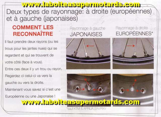

c'est clair, mais ce sont juste les cercles a ce prix la... il faut rajouter les rayons (60/70 euros par jante env), et le montage (dans les 60/70 euros par jante pour ceux qui veulent faire faire). on arrive a 350/roue, en fournissant les moyeux. mais on peut faire moins cher encore. perso, j'ai racheté un cercle en 4.25 neuf Akront pour 75 euros sur le coincoin, et je devrais conclure un 3.50 pour 55 euros (d'occasion celui la). et comme je les rayonne moi meme, je devrais m'en tirer pour 250 euros le jeux de jantes alu... le truc a faire gaffe si tu te lances la dedans, c'est la type de rayonnage et le nombre de trous. il y a le rayonnage a la japonaise, et le rayonnage a l'européenne. c'est LE truc ou il faut faire gaffe a l'achat |

| C'est quoi la différence entre le rayonnage jap, et européen ? |

| - woabrooo a écrit:
- Burning ricky a écrit:
- C'est quoi la différence entre le rayonnage jap, et européen ?
 Ben j'savais pas, merci professeur Woab, j'me coucherais moins con. |
 | Sujet: Re: Guzzi Ouaih !!! Dim 14 Nov 2010 - 19:33 | |
| en fait, il n'y a pas longtemps que je le sais... |
