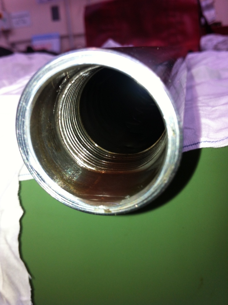

donc, comme je disais,le'objectif de la semaine était la remise en etat de la fourche et son raccourcissement
750 gs cafra project - Page 4 Img_1710
750 gs cafra project - Page 4 Img_1711
l'usinage d'origine:
750 gs cafra project - Page 4 Img_1712
le tube tronçonné de 3 cm,et reusiné à l'identique:
750 gs cafra project - Page 4 Img_1713
découpe du ressort:
750 gs cafra project - Page 4 Img_1714

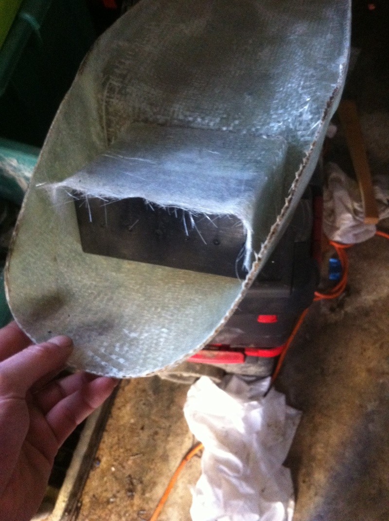

ça cogite dur!! en fait,j'aimerais garder la batterie,mais également libérer l'espace sous la selle,donc une seule solution, réussir à la cacher ailleurs,et il ne reste comme endroit que le dosseret de selle.
donc ma 1ere manip etait de mouler un faut dosseret qui allait recevoir par le biais de découpes l'électronique,et la batterie,puis il serait recouvert par le "cul" définitif,peint,joli et sans trous ,cales et câbles apparents .
pas clair,moi meme je trouve ça bordelique en me relisant.... Velocette
photos:
le moulage de l'intérieur de la coque
750 gs cafra project - Page 4 Img_1723
le futur emplacement de la batterie
750 gs cafra project - Page 4 Img_1724
le trou sera fermé cote arrière de la moto,et un trou carré réalisé derrière le siège pour glisser la batterie,comme un autoradio.
750 gs cafra project - Page 4 Img_1726
750 gs cafra project - Page 4 Img_1727
750 gs cafra project - Page 4 Empty
MessageSujet: Re: 750 gs cafra project   750 gs cafra project - Page 4 EmptyMer 30 Jan - 16:22
pareil pour l'électronique,un trou,puis tout le dessous sera remplis de mousse,de manière à pouvoir stratifier un passage de roue
750 gs cafra project - Page 4 Img_1728
donc,la pièce du haut,la blanche sera donc toute usinée pour les passages de cables,rehaussée par de la mousse haute densité,fermée par le passage de roue,tandis que le siege definitif viendra se poser dessus en épousant sa forme.
750 gs cafra project - Page 4 Img_1729
