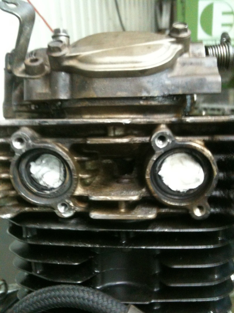

Les goujons ont été extraient non sans difficultées : impossible de les sortir en les soudant et en chauffant au chalumeau, donc obligé de percer et retaroder.

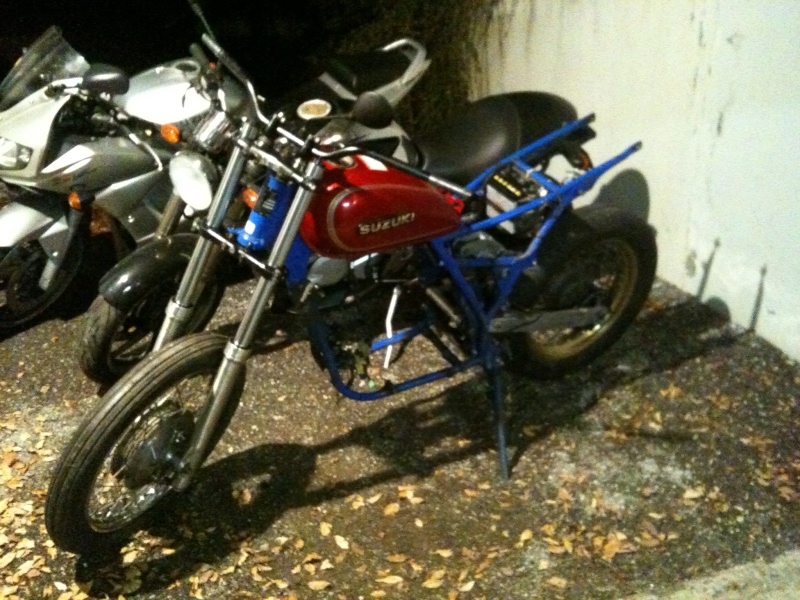

J'ai reçu mon réservoir, il est juste poser pour l'instant, mais l'instalation ne sera pas compliquée. J'attend de retourner sur mon lieu d'étude pour souder les pates nécessaire à son intégration.
DR 600 Scrambler (en cours) Img_0112

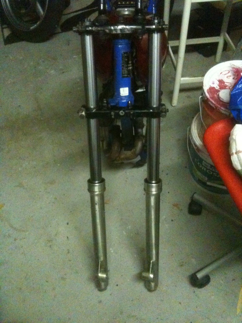

J'ai raccourcie la fourche de 85mm, j'ai changé les spys de fourche et j'ai mit le l'huile indice 15

Merci pour les encouragements c'est sympa!
J'ai rentré la fourche dans les tés de fourches pour mesurer la longueur que je voulais enlever. Une fois ma longueur trouver j'ai fait exactement comme le tutoriel qui explique comment raccourcir une fourche. On peut trouver ce tutoriel ici (à la page 15) : https://www.caferacerclub.org/t23110p210-xt-600-tenere
Ca consiste juste à couper la cale de précontrainte et déplacer la partie coupée sous le ressort de detente. Pour ce qui est des joints spys : c'est la merde! J'ai passé un temps fou à remettre les circlips, mais en étant patient ça se fait.

Ce soir j'ai commencé à couper le guidon, je terminerais dès que j'aurais acheté le bon disque à meuler. Mais ça donne déjà une idée, ça me plait pas mal, donc je pense garder ce guidon ça me fera des économies.
J'ai remonter le tambour et reposer la moto sur ses roues, pour pouvoir la ramener à Nevers. Je vous mets quelques photos, ça permet de se rendre compte de l'ensemble. La fourche est un peut haute encore, je vais la diminuer encore de 30mm. J'ai descendu la fouche dans les tés pour avoir une idée.

Bon finalement, je la laisse en mono-amorto. J'ai rabaissé la boucle arrière et je l'ai soudé. Il ne me reste plus qu'à faire la boucle à l'arrière, à souder un renfort et à ponser le chassis pour tout envoyer en peinture. Par contre, si vous avez une astuce pour faire la boucle arrière je suis preneur. Sinon je vais la faire en deux cintrage à 90°.
Petite photo de la moto à l'état actuel :
DR 600 Scrambler (en cours) Dsc01610
