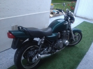

| Bjr à tous, je souhaiterais vous faire partager mon projet sur base de Zéphyr 750. La bête est d'origine, je l'ai acquise (juillet 2012)avec l'intention de la modifier. Je n'ai jamais roulé avec. voilà pour la présentation sommaire. Pour la prépa, c'est simple: Rabaissement de la machine d'environ 5 cm et raccourcissement de l'arrière (une bonne dizaine de cm), avec selle d'origine mais en mono place. Bon allez c'est parti, vaut mieux des tofs qu'un long discours..... |
 | Sujet: Quelques tofs de départs Lun 21 Jan - 12:58 | |
| La meule au départ  Aperçu rapide de l'idée du projet, avant la fin du démontage

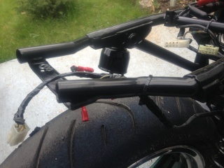

 | Sujet: Préparation boucle arrière Sam 26 Jan - 16:32 | |
| Après avoir raccourci d'une petite quinzaine de cm l'arrière, réalisation d'une nouvelle boucle pour recevoir la coque arrière d'origine (modifiée)avec son feu ar.  |

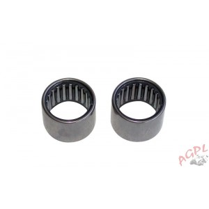

Au sablage et application d'une epoxy en noir brillant. Bras oscillant, T
Gaffe aux roulement aiguilles !! Vire les, les cages plastoc supporteront pas les 280° de la gelification !!  Bon courage à toi !! |
 | Sujet: Re: Prépa Kawa Zéphyr 750 de 92 Dim 27 Jan - 19:38 | |
| oui c'est fait, j'ai tout enlevé, tout protégé |
