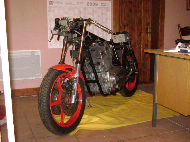

Bon, là, je l'ai remis vite fait sur ces roues, pasque j'avais besoin de place dans le garage...
Racer Laverda, ça va être long...jusqu'en avril 2009... Dsc02710
Racer Laverda, ça va être long...jusqu'en avril 2009... Dsc02711

quel "gachis" quand'mème ces jantes rouges !! scratch (m'escuse mais..)
Shakos
Shakos
Nombre de messages : 2354
Localisation : Loiret
Racer Laverda, ça va être long...jusqu'en avril 2009... Empty
MessageSujet: Re: Racer Laverda, ça va être long...jusqu'en avril 2009...   Racer Laverda, ça va être long...jusqu'en avril 2009... EmptyVen 15 Aoû - 19:29
Patience et longueur de temps font plus que couilles dans le potage...
Ca va venir...
