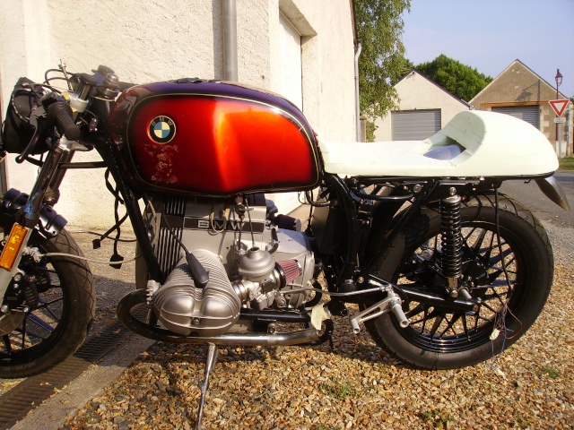

pas fan de la remonté de la mousse vers le résé, sinon le cul est top! Bienvenue

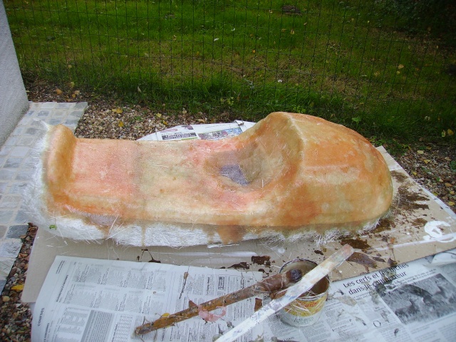

C'est pas définitif et surtout il y aura l'habillage en cuire
Cuir Moustache:anal:

je l'aurais préféré un peu plus courte (oui, bon ça va ... pig  ) tant pour l'assise que pour le dosseret (et que pour le garde boue Embarassed  )
en ce qui concerne la jonction avec le réservoir, je verrais ça un peu plus étroit et plus fin
mais je trouve que tu (ton père Very Happy  ) a(s) vraiment bien bossé cheers

Very Happy  elle est un poil trop longue à mon avis , surtout que quand tu vas la recouvrir elle va encore prendre de l'épaisseur et ca va faire très "lourd"  Wink
en général une selle à dosseret sur un "racer" on essaye de ne pas dépasser les deux tiers du diamêtre de la roue arrière , sinon ça allourdi la pétoire à max visuellement ...
La BM à mamars - Page 9 Levrie13
par contre ça demande un raccourçissement de ta boucle arrière  What a Face
mais elle n'en sera que plus belle  drunken

Non, on ne souhaite pas modifier la boucle arrière pour la raccourcir:
- trop de boulot
- demanderai une modification du garde boue qui est déjà percé
- la selle doit rester une 1.5 pour accueillir mademoiselle hors une selle "racer" c'est une place et basta.
Je compte aussi sur la tête de fourche longue (pour rappel Ducat 900ss) pour ne pas donner trop cette impression de selle longue comme une guzzi
Après comme le dit mon père: "c'est comme les vieux fromages , tous les jours ça s'affine" donc les nouvelles photos:
La BM à mamars - Page 9 Imgp0410
La BM à mamars - Page 9 Imgp0411
La BM à mamars - Page 9 Imgp0412
Merci à tous d'avoir pris le temps de nous aider

Tu pourrais peut-etre reduire la longueur du "cul de selle" et ralonger l'assise ,de plus une boucle de cadre qui depasse un peu , surtout si l'arrondi est respecté ,moi ça me choque pas.
par contre la remonté sur le reservoir , j'aime pas.
Super boulot en tout cas:heart:

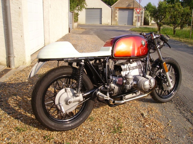

C'est quoi qui vous choque sur la remonté de la selle contre le réservoir? l'idée serait de se rapprocher de ça:

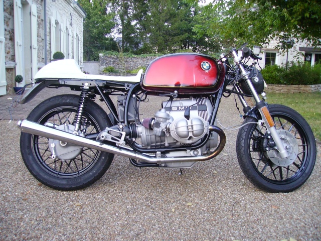

beau taf mais, je trouve que c'est un peu long, j'ai du mal avec les selles une place et demi.
Sinon la selle qui remonte, regarde si elle ne t'écrase pas les roustons, moi par exemple je suporte pas les selle de CB500 qui remonte, sa m'écrasse les spank

vérifie bien aussi qu'elle ne soit pas trop large, la mienne a (un peu) tendance à me scier l'intérieur des cuisses
tu devrais faire le raccord avec le réservoir plus arrondi, ce serait plus harmonieux je pense. Comme sur le modèle en fait..

si tu coupais ta boucle AR de seulement 5 a 7 cm ça changerait tout je pense....

pour la longueur, ok vu ce que tu veux en faire avec le carénage
mais au niveau du raccord, faut faire kékchose

Pour la liaison selle réservoir: elle n'est pas encore faite donc elle va être retaillée

PAPA a écrit:
Quant à moi ,j'ai repris le boulot sur ta moto pour terminer la selle . J'avais fini la forme de la mousse , affiné et arrondi l'avant , 5 couches de cire de démoulage avec lustrage entre chaque couche , et 8h de séchaqe entre chaque étape , puis gel -coat de finition , et là : cata . Réaction chimique ,le gel-coat a bouffé la mousse ,deux mois de travail ruinés en 30 minutes .Il va falloir trouver une autre solution . Sinon , j'ai trouvé un soudeur pour la plaque alu du renifleur et j'ai commencé à la remonter.
La BM à mamars - Page 9 Selle10
La BM à mamars - Page 9 Selle210
