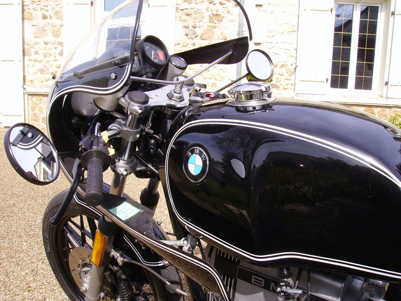

MessageSujet: guidon E-NOV   La BM à mamars - Page 15 EmptyMer 18 Mar - 19:54
Les bracelets E-NOV sont montés en remplacement des Tarozzi.
Les réglages sont infinis et j'ai gagné beaucoup en rayon de
braquage. la qualité est au rendez-vous et ils sont plus légers
( - 160 gr ) tout ça pour un prix contenu.La BM à mamars - Page 15 Dscn0611
La BM à mamars - Page 15 Dscn0612
