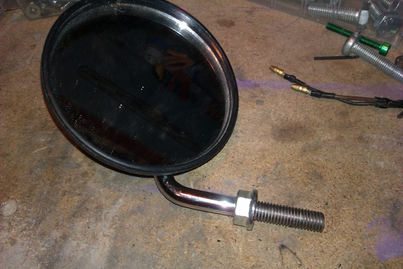

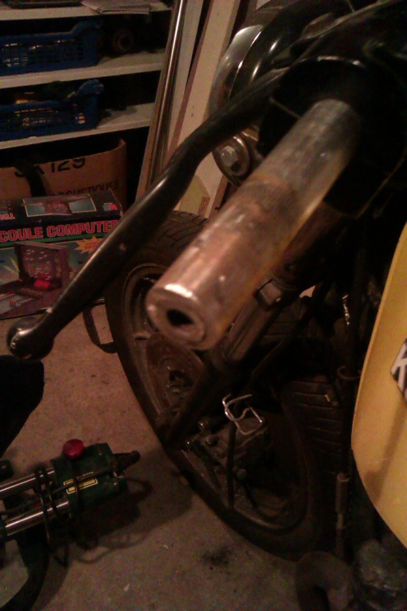

| Bon alors en attendant mes maîtres cylindre de frein je savais pas trop quoi faire( bien que j'ai encore un max de truc à faire dessus pour la finir) donc je voulais lui installer un rétro en bout de guidon mais ceux du commerce qui vont bien me plaisait pas trop surtout d'un point de vue financier  donc... Agrandissement du trou du guidon  Puis j'ai mis un adaptateur de rétro au congélateur pendant 2h et j'ai chauffé le guidon pour rentré tout ça, avec de la pâte "hermetic" et pour être sûr, 2 petites vis à la loctite rouge après avoir taraudé les trous  puis coupage-limage-poncage  après j'ai coupé un rétro de dtmx et filetage de la tige  et enfin sur la bécane  Eh bien on voit carrément bien dedans et j'en suis très content  et je trouve qu'il va très bien avec la meule Bon après c'est certainement ni le plus petit qui existe, ni le plus beau mais probablement un des plus efficace donc pas de souçi avec les képis!!! |

| bah des soucis avec les kepis, aucunes raisons que t'en es avec un autre rétro... si il y a un retro, il y a un retro, point... par contre la, on peut relever le coté economique de la chose et ca c'est cool | |

| le coté économique c'est le but du projet alors thanks à vous et si en plus ça donne des idées à d'autres bah pourquoi pas Eh scan si t'as fait 8h de sieste pour le rétro sur certains post t'es obligé de posé des RTT pour hiberner |
