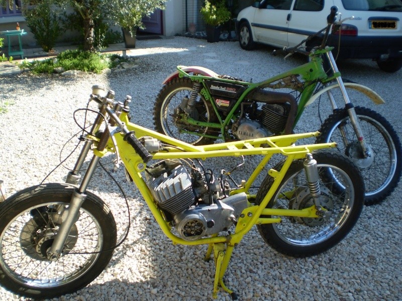

Tout a commence par l’achat d’un lot de deux motos et de nombreuses pièces qui trainaient depuis plusieurs années dans une grange
Mon T 350 de A à Z Motos_10
Mon T 350 de A à Z Motos_11

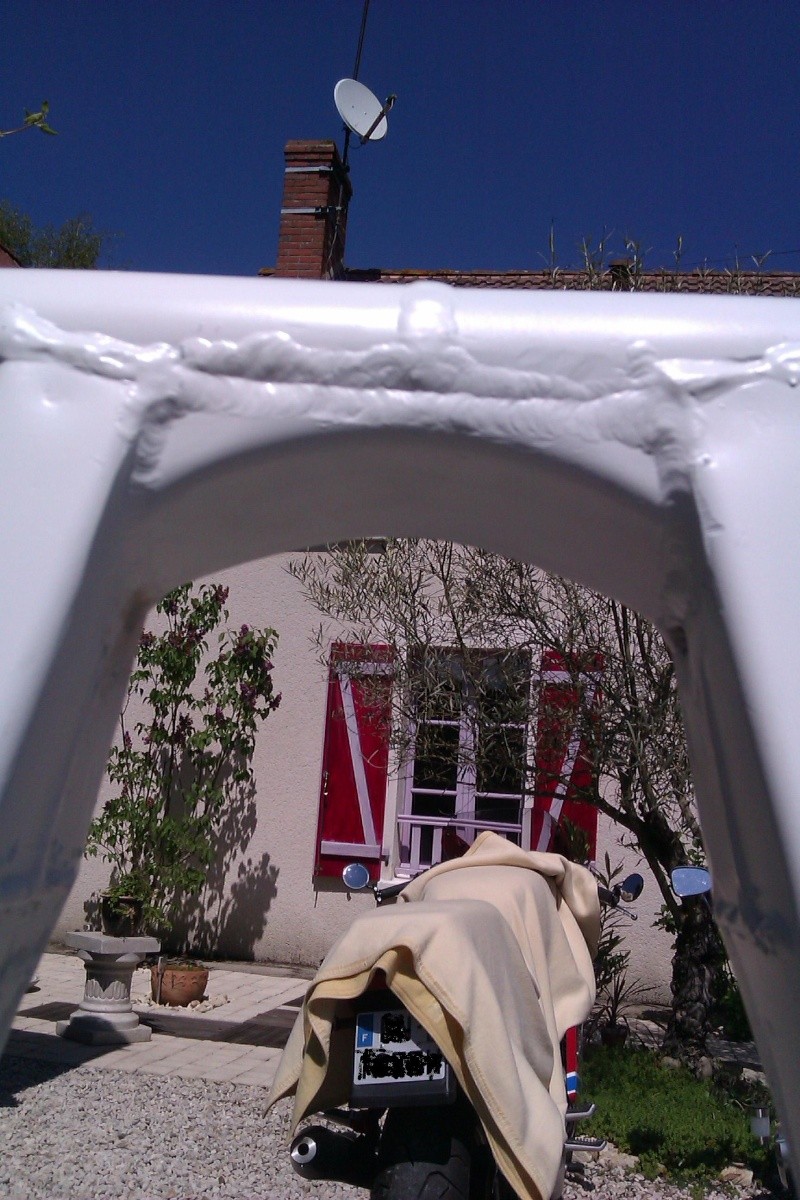

Reprise du bras oscillant
Supprimer les renforts a la disqueuse
Le couper en deux, le mettre à la largeur du cadre du 350 T
Le raccoucir de plusieurs centimètres pour garder l’empattement du 350 (à peu près)
Mon T 350 de A à Z P1180011
Mon T 350 de A à Z P1180013
Fraisage du passage de l’ axe de roues
Mon T 350 de A à Z P1180012
Présentation du nouveau renfort

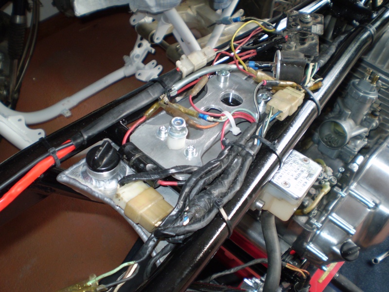

Fabrication d’un support batterie (logée dans le cal cul)
Mon T 350 de A à Z Imag0111
Mon T 350 de A à Z Imag0112
