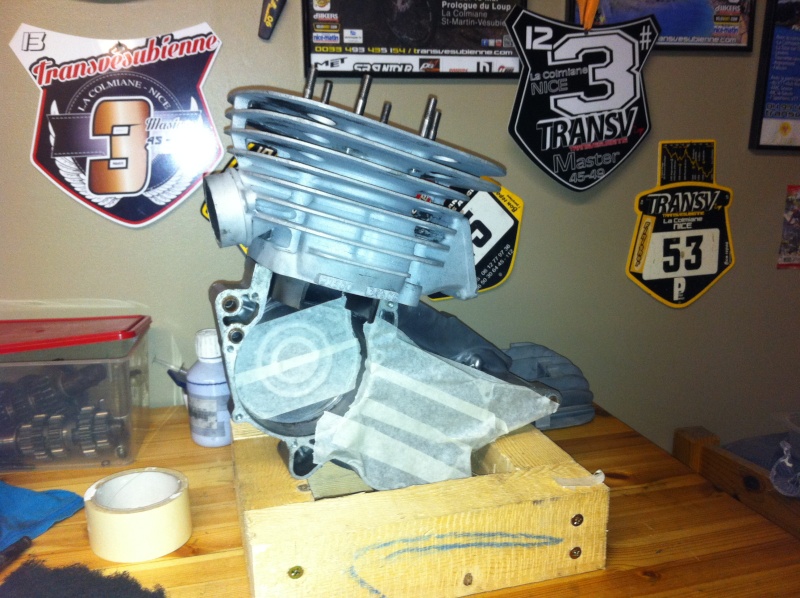

Spéciale dédicace to Gentleman...un beau support moteur, vite fait...
YZ 400 1979 Supermotard (pour faire ièch les puristes...) - Page 4 Img_0513
T'inquiètes, GR, il sera poncé et vernis...mais plus tard.. Wink

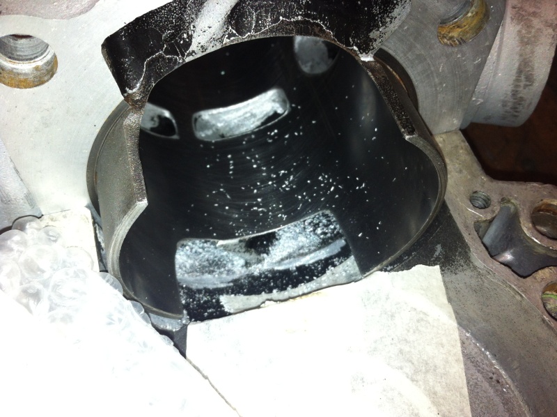

Contrôle de l'appairage du cylindre avec le carter droit.
Nickel; y a rien à faire.
YZ 400 1979 Supermotard (pour faire ièch les puristes...) - Page 4 Img_0514
Puis le coté gauche.
Là, y presque 2mm d'écart par endroit. Faut sortir la fraiseuse.
YZ 400 1979 Supermotard (pour faire ièch les puristes...) - Page 4 Img_0515

y avait pas grand chose à enlever, mais c'est fait.
Avant de pousser plus loin, il faudra d'abord que j'apprenne ce qu'apporte chaque chose, puissance, souplesse ou couple.On m'a montré des cylindres de kart ou de motos de Grand-prix, les barrettes sont aiguisées comme des rasoirs, mais bon, faudra déjà domestiquer le merdier avant d'en vouloir plus...alors on reste comme ca.
Là, c'était juste pour appairer.
YZ 400 1979 Supermotard (pour faire ièch les puristes...) - Page 4 Img_0516
YZ 400 1979 Supermotard (pour faire ièch les puristes...) - Page 4 Img_0517
Demain, si j'ai l'envie et si je me sens (c'est souvent lié), je remonte le vilo...

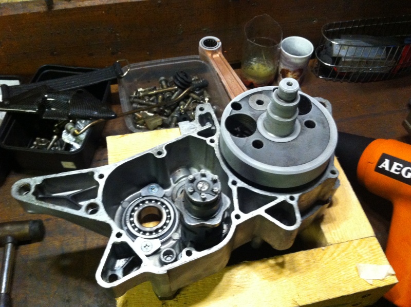

ce qu'il y a de bien (mais qui commence à me gonfler sévère) dans la restauration de vieilles rougnes, c'est que tu t'ennuie jamais...
Alors que je croyais en avoir fini avec le vilo..
YZ 400 1979 Supermotard (pour faire ièch les puristes...) - Page 4 Img_0518
J'ai suivi les conseils glanés ca et là sur le net: bien chauffer le reoulement et mettre le vilo au congel.
Un pote m'avait bien dit de pas mettre de pièces au congélateur, si le moteur ne sert pas dans un avenir immédiat. Je viens de comprendre pourquoi: il se forme une très forte condensation sur les pièces, qui peuvent garder de l'humidité. Va falloir être attentif à tout bien graisser en attendant le mise en route.
Mise en route qui s'éloigne de plus en plus...
A cause de çà...
YZ 400 1979 Supermotard (pour faire ièch les puristes...) - Page 4 Img_0519
affraid
La tête de bielle frotte à cet endroit sur le carter.
La bielle d'origine n'est plus dispo, j'ai donc pris de l'adaptable chez un pro de la vieille bécane de cross, mais apparemment, y a une astuce qui lui a échappée ou qu'il a omis de me dire...
J'arrête pour ce soir, car la seule chose que je serais capable de faire c'est de mettre la bécane à la déchetterie....
Booz, Maman, je sais ce que vous allez dire...et vous avez parfaitement raison!!! confused

Tu veux que j'te mette du gras de soudance d'alu pour que tu puisses ouvrir un peu pour ta tête de bielle What a Face
YZ 400 1979 Supermotard (pour faire ièch les puristes...) - Page 4 Empty
MessageSujet: Re: YZ 400 1979 Supermotard (pour faire ièch les puristes...)   YZ 400 1979 Supermotard (pour faire ièch les puristes...) - Page 4 EmptyDim 21 Déc - 19:50
Vais voir si je peux limer un poil la tête de bielle, sans tout démonter, en cachant bien...
Pour l'équilibrage, un 400 de 79 ca doit y faire grand chose
Vais quand même demander conseil à mon sorcier, ca fera l'occasion d'aller lui souhaiter la bonne année..;

Tu sais quoi tonton...tu refermes le bordel, tu le refout dans son cadre, tu mets de l'essence et tu kickes....
....tu kickes....
tu kickes....
....tu kickes....
et c'est rodé, equilibré, prêt à partir....toutotomatique! cheers
En tout cas moi c'est comme ça que je ferais. Very Happy

Vouaye, j'y ai pensé...c'est surement ce qu'aurait fait l'ancien proprio, au vu de l'état dans lequel je l'ai récupérée, cette pauvre bête..mais c'est justement pour la sortir des mains d'un massacreur que je l'ai adoptée, alors...

Cool kike, c'est du bon taf, tu as raison d'aligner tous ça tant que c'est ouvert !!
Pour ta bielle tu n'as pas plutôt moyen de gratter de carter ? En s'assurant de la bonne circulation des flux ?
J'ai fouiné un peut pour trouver une bielle de 400 de 79 c'est pas évidant, à parti de 82/83 t'en trouve beaucoup plus, je suppose que ça ne correspond pas ?
