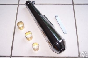

 | Sujet: Re: mon cafe harley Lun 11 Mar - 23:30 | |
| Bon alors pour les pots je part sur des classics... un bruit raisonnable et bien sourd.  |

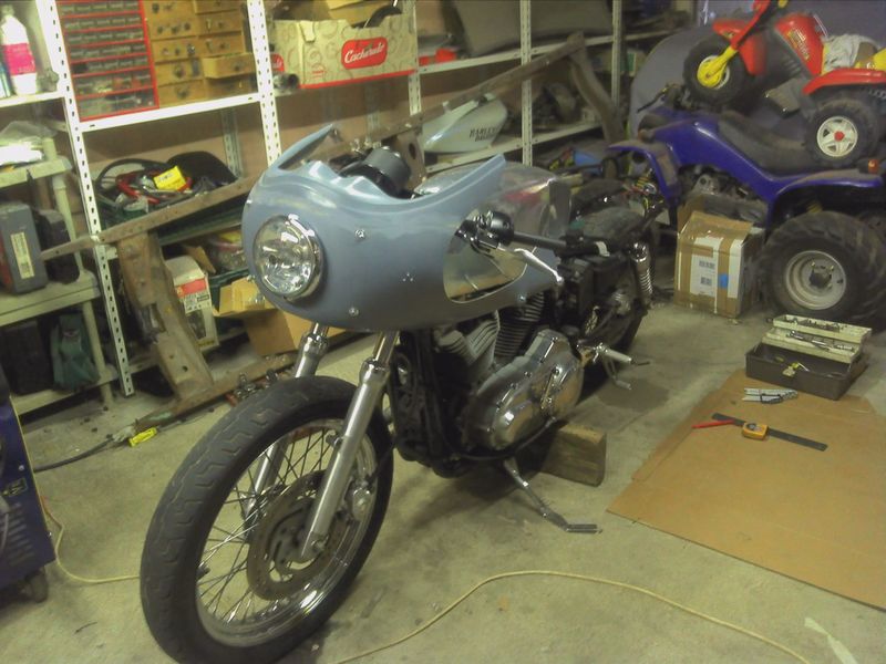

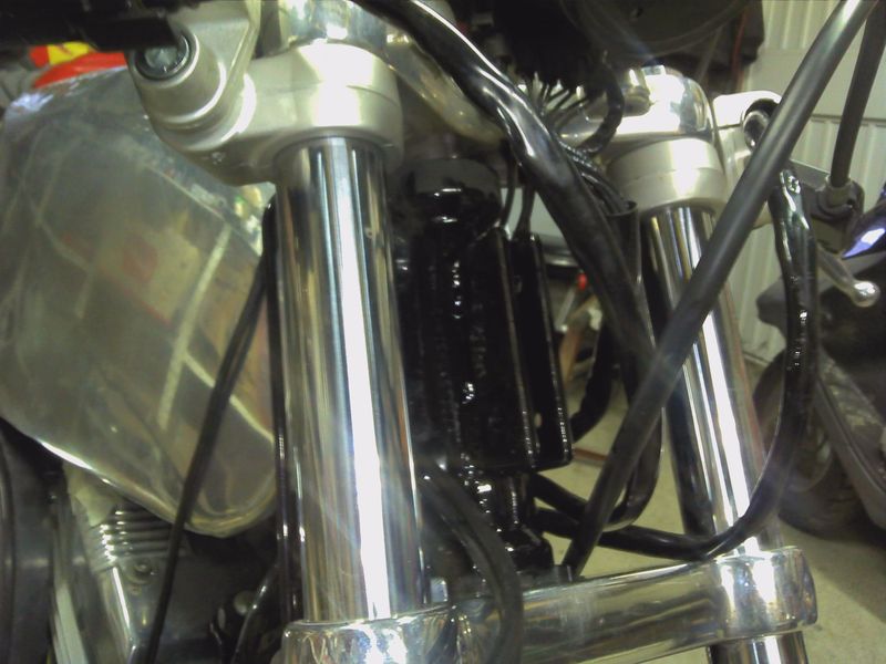

| Bon aller madame est pas encore couché, donc je continu... passons a l'araigner pour la tete de fourche. deja soudure de la fixation sur la colonne.    |
 | Sujet: Re: mon cafe harley Lun 11 Mar - 23:42 | |
| et voila le resultat avec la tete de fourche. montage sur silent blocs au niveau des fixation dans le poly. Le grand plat avec les trous sert pour le montage du phare, qui se fixe par le dessus.  |

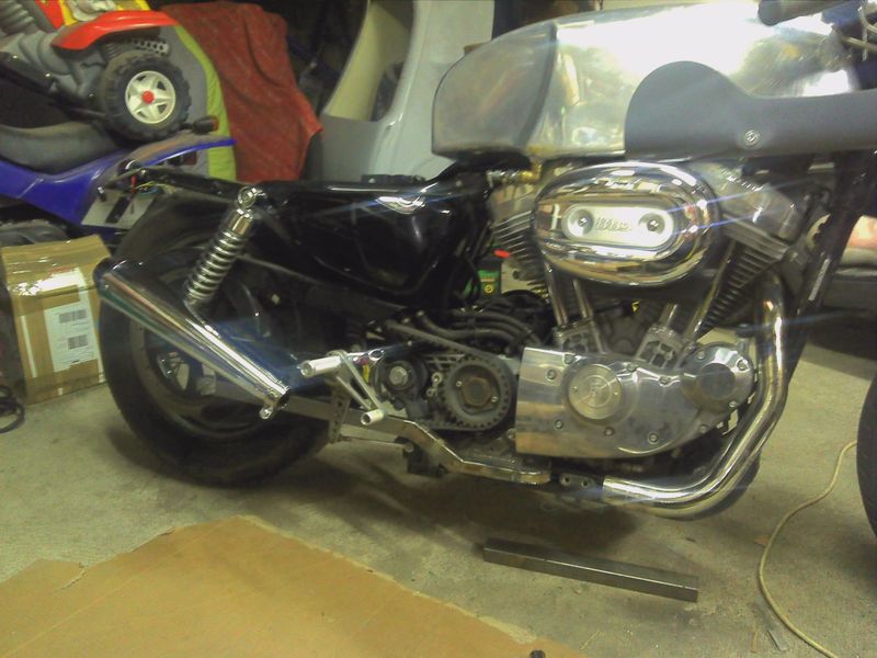

 | Sujet: Re: mon cafe harley Mar 12 Mar - 16:06 | |
| aller cool une  pour vous faire patienter ? Bon maintenant les commandes reculer, d'origine italienne, montées sur les support de cale pied arriere.   |

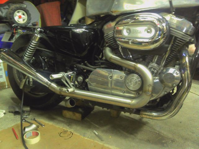

 | Sujet: Re: mon cafe harley Mar 12 Mar - 16:12 | |
| maintenant la phase échappement. la galére, c'est que ce moteur est monté sur silent bloc... et donc faut prévoir un échappement qui bouge avec le moteur. donc silencieux droit fixer sur une patte raccorder au moteur. et silencieux gauche sur silent bloc, raccordé par l’intermédiaire d'un flexible tressé, spécial échappement. Tubulure faite en inox soude au tig, laissée brute par gout.    |
