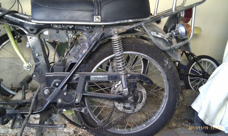

voilà le puzzle à son arrivé chez moi:
une petite remise en route Imag0110
et encore, j'ai fais du tri avant de prendre la photo, les pièces sont arrivées dans des sacs plastiques Suspect

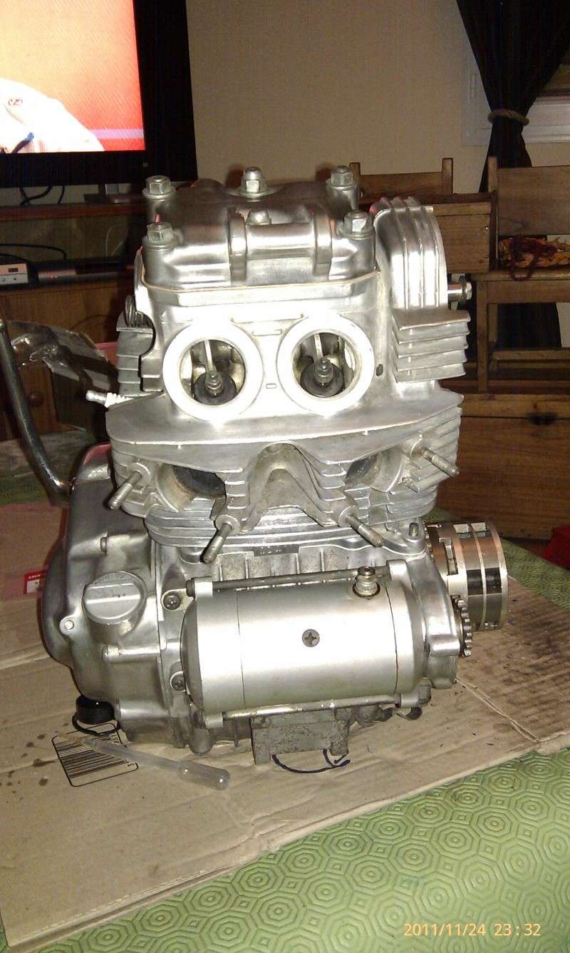

Bon bah maintenant il faut s'y mettre, on commence par le moteur:
très peu de jeu latéral des bielles, pas de jeu axial (pour peu que l'on puisse s'en rendre compte au touché), les vitesses passent bien, le bas moteur ne sera pas démonté, le gros du boulot sera sur le haut moteur avec un gros boulot de nettoyage!
une petite remise en route Imag0114
je jeu piston cylindre est dans les tolérances, je n'ai pas vérifier l'ovalisation des cylindres car je n'ai pas encore de comparateur d'alésage mais le jeu piston/cylindre était identique en plusieurs points du cylindre, un jeu de segments neufs et c'est repartit
une petite remise en route Imag0115
on pose les cylindres
une petite remise en route Imag0116
la culasse, le reniflar ect.....
une petite remise en route Imag0117

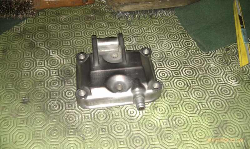

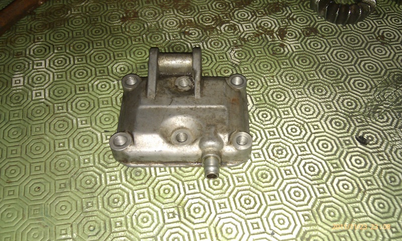

exemple de nettoyage sur le reniflar d'huile (j'ai appliqué ce nettoyage à tout le moteur)

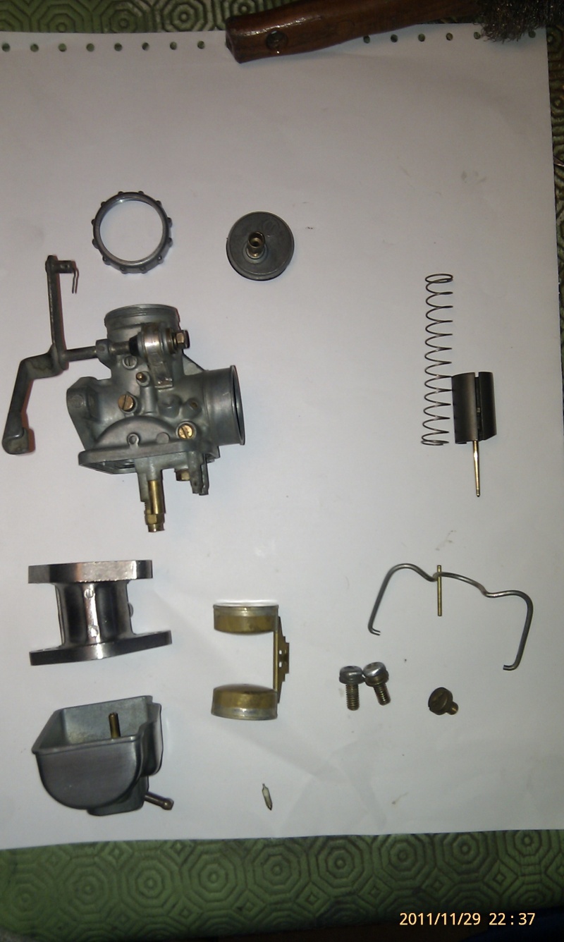

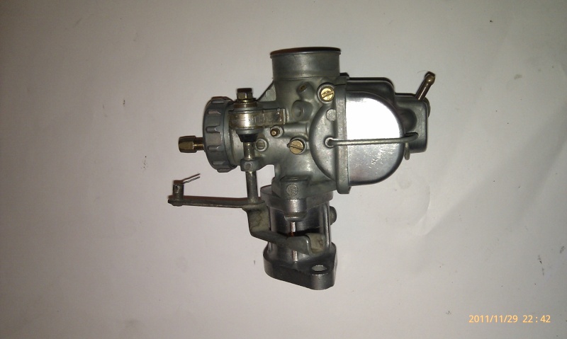

ensuite on s'attaque aux carbus:

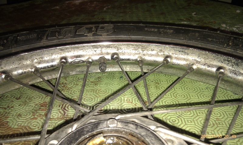

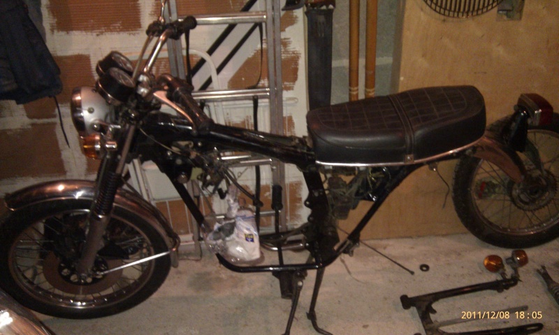

ensuite c'est le tour de la partie cycle, ça se limite au nettoyage,contrôle graissage et remontage.....
une petite remise en route Imag0129
une petite remise en route Imag0130
une petite remise en route Imag0131
une petite remise en route Imag0132

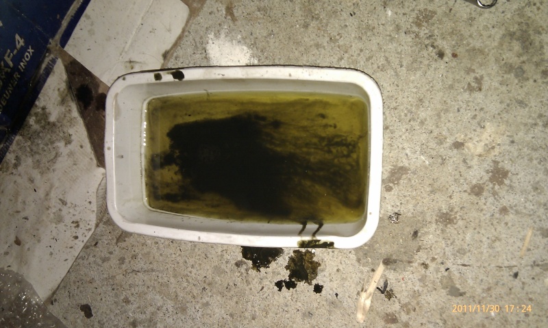

nettoyage de l'intérieur du réservoir (il y en avait besoin aussi)

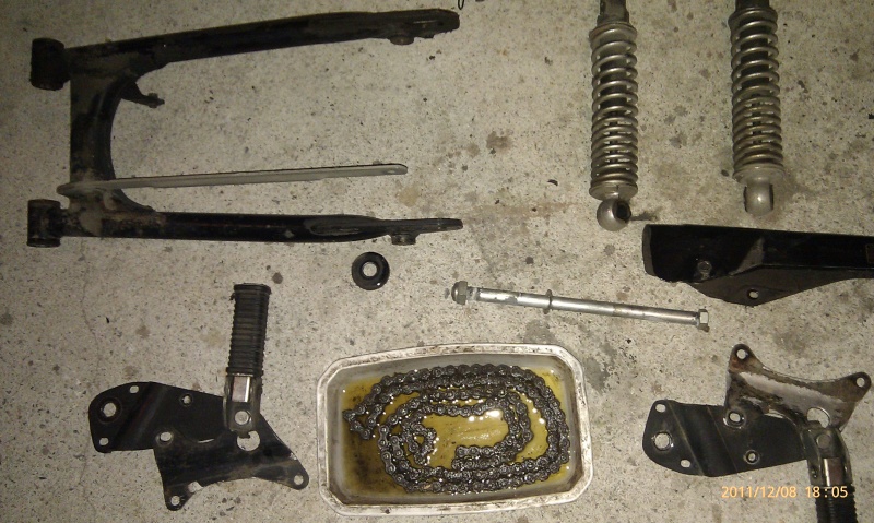

Bras oscillant et transmission secondaire
une petite remise en route Imag0135
une petite remise en route Imag0136

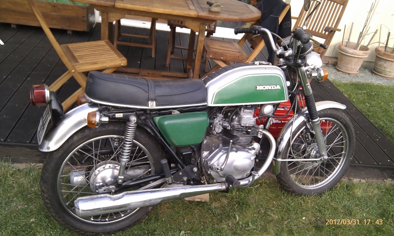

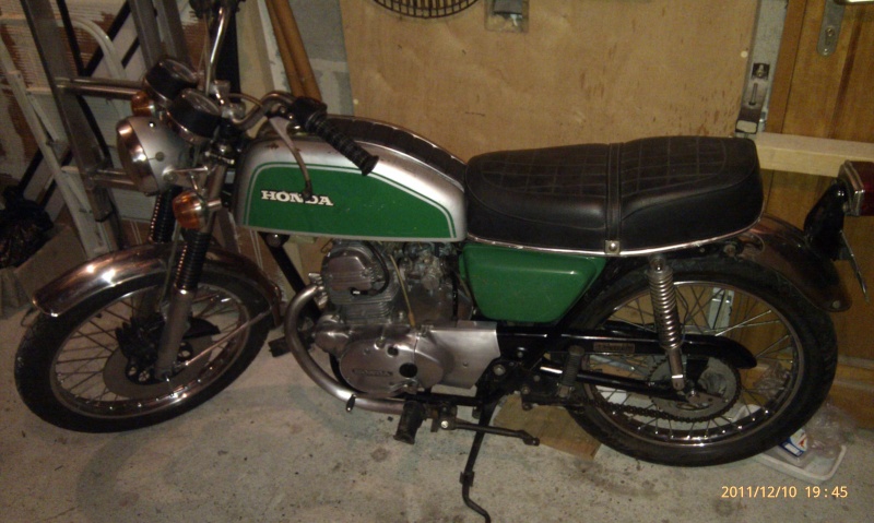

Et enfin une fois que l'on assemble tout ce petit monde:
une petite remise en route Imag0137
une petite remise en route Imag0138
une petite remise en route Imag0210
je vous passe les détails sur les réglages d'allumage, la réfection du robinet d'essence et surtout les réglages de carbus mais après quelques heures dessus elle démarre presque du premier coup (sauf si elle se noie) et elle tourne rond et elle fait un bruit très sympa!!! cheers

super boulot!! idee
par contre c'est quoi ta technique de nettoyage qui m'a l'air redoutable?? Wink
kelt1703
kelt1703
Nombre de messages : 106
Localisation : 49
Moto(s) : monster 750 carbus de 2001 en costume carbone; kawa z400J en costume carbone
Motard depuis : 1994
Date d'inscription : 09/03/2013
une petite remise en route Empty
MessageSujet: Re: une petite remise en route   une petite remise en route EmptyJeu 14 Mar - 20:48
Degraissage à l'acétone, brossage à la brosse laiton et finition au Scotch -brite vert!
beaucoup d'huile de coude Wink
le Scotch brite permet un aspect brossé que je trouve beaucoup plus beau que l'alu poli
