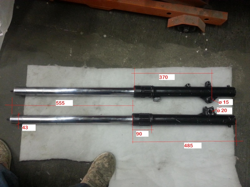

| Dans le Val d'Oise Argenteuil et pas loin du 92... | |
 | Sujet: Re: Mon fabuleux cadeau d'anniversaire Mer 18 Déc - 12:44 | |
| - Wilephi a écrit:
- Tiens un post que je découvre...
Chouette cadeau, chouette projet, et merci de nous faire suivre tout ça en images ! J'aurais aimé avoir une copine qui partage cette passion et qui passe du temps avec moi dans l'atelier...vous êtes d'ailleurs achement bien installés !! Allez je m'installe avec une binouze et des cahouettes, vite, la suite ! C'est pas chez nous, mais oui, c'est chouette de partager ça :) :) on a trop hâte de pouvoir acheter une maison et avoir notre atelier :) - chiko a écrit:
- Dans le Val d'Oise Argenteuil et pas loin du 92...
très bien ça :) tu saurais me mesurer les canons? comme ça je compare avec les miens ! |

chiko Imola Racer
Nombre de messages : 458 Age : 64 Localisation : Argenteuil Moto(s) : 3 Ducati, 2 rdlc, 1Triumph Rickman cross, Ktm 250 82, 125 Laverda HVA Motard depuis : 73 Date d'inscription : 16/01/2011
 | Sujet: Re: Mon fabuleux cadeau d'anniversaire Mer 18 Déc - 14:18 | |
| Ba merde, faut qu'j'arrive à 55 piges pour apprendre qu'on appel "un canon" un tube de fourche.... C'est pas beau de vieillir. Le diamètre du "CANON" c'est 43 mm... | |
 | Sujet: Re: Mon fabuleux cadeau d'anniversaire Mer 18 Déc - 14:22 | |
| Oui ça tu me l'a déjà dit et c'est bien le diamètre de celle de la xlv  mais je veux bien la longueur :)  on va dire que c'est du patois |
chiko Imola Racer
 | Sujet: Re: Mon fabuleux cadeau d'anniversaire Mer 18 Déc - 18:33 | |
| voila un dessin vaut mieux qu'un long discourt...  | |

| Bon ben un an après je suis enfin retournée en Belgique avancer un peu sur la japonaise Je suis venue avec plein de trucs ! A défaut de trouver des rayons pour la jante arrière, j'en ai trouvé une complète pas bien chère Je les ai fait peindre en noir brillant, elles sont toutes jolies j'ai trouvé un garde-boue racheté un pompe à essence car j'avais cramé la mienne pensé à prendre mes clefs pour démarrer la moto sans cramer la pompe comme la dernière fois ^^ emmené la fourche de chiko pour pouvoir l'adapter :) finalement c'était un gros fail ! je n'ai pas du tout su adapter la fourche de chiko, les fixations pour l'étrier sont beaucoup trop près de la roue, je suis pas fan de l'esthétisme des pattes de déport. de plus il n'y a aucun point de fixation pour le garde boue. on a démonté les fourches en se disant qu'on pourrait mettre les canons de chiko dans les pieds de fourche d'origine vu que ce sont deux fourches honda de la même époque! mais c'était hyper différent, donc un pote va quand même essayer de faire l'adaptation à l'aide du tour dont il dispose au boulot. du coup j'ai pas pu fixer mon garde-boue non plus, ça attendra la prochaine fois ! côté essence j'ai pas réalisé que les raccords qui allaient sur la Facet seraient aussi difficile à trouver, du coup je me retrouve bredouille, j'aurai du les commander sur internet plus tôt, donc j'ai pas pu la monter non plus ^^ du coup ben j'ai passé le weekend à manger des frites belges, regarder le moto GP et avancer un peu sur la carosserie  ça n'a pas vraiment avancé |
