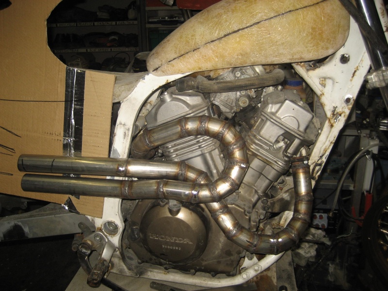

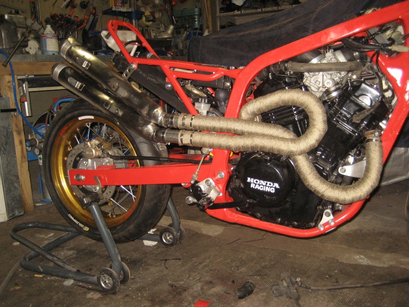

Pour un collecteur correct, si c'est un 2 en 1 , logiquement les tubes entre les sorties de cylindres et la jonction des 2 doivent être de même longueurs, si tu fais 2 tubes  séparés il doivent aussi être de même longueurs.
Tiens voila un exemple sur la moto du fiston...
Mon fabuleux cadeau d'anniversaire - Page 10 15-04-10
Mon fabuleux cadeau d'anniversaire - Page 10 21-05-10
Et sur la mienne...
Mon fabuleux cadeau d'anniversaire - Page 10 20140410
Et sur un 2 en 1 en 2
Mon fabuleux cadeau d'anniversaire - Page 10 Dsc07710
