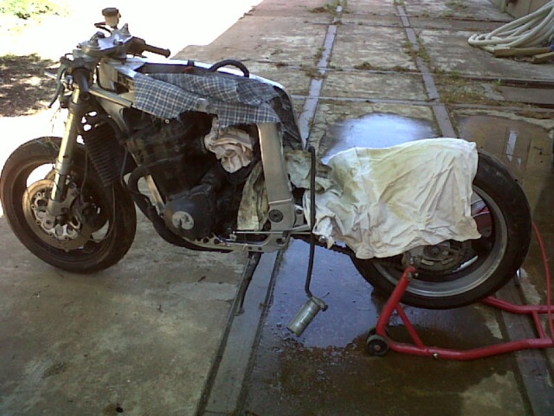

bon du coup réparation de la durite aujourd'hui:
750 gsxr café racer - Page 2 Img-2025
ensuite nettoyage de l'amortisseur de direction:
avant:
750 gsxr café racer - Page 2 Img-2026
apres:
750 gsxr café racer - Page 2 Img-2027
retouche des repose-pieds:
750 gsxr café racer - Page 2 Img-2028
750 gsxr café racer - Page 2 Img-2029
bricole sur les poignées:
750 gsxr café racer - Page 2 Img-2030
bricole sur la bequille:
750 gsxr café racer - Page 2 Img-2031
750 gsxr café racer - Page 2 Img-2032
voila de la bricole en attendant la suite... Twisted Evil
750 gsxr café racer - Page 2 Empty
MessageSujet: Re: 750 gsxr café racer   750 gsxr café racer - Page 2 EmptyVen 17 Mai - 12:26
la suite cheers
j'ai ensuite modifier le reservoir pour virer les tetons qui servent d'attache sur le coté, et la partie qui descend, et j'ai ensuite deplier puis replier les pates de maintient pour qu'elles se retrouvent plates...
750 gsxr café racer - Page 2 Img-2033
750 gsxr café racer - Page 2 Img-2034
nettoyage du robinet d'essence aux ultrasons...
750 gsxr café racer - Page 2 Img-2035
le bras ocillant un peu marqué, ne l'est plus...
750 gsxr café racer - Page 2 Img-2041
750 gsxr café racer - Page 2 Img-2042
ensuite on attaque le dur... merde
attention ames sensibles s'abstenir... Twisted Evil
750 gsxr café racer - Page 2 Img-2036
bim!!
750 gsxr café racer - Page 2 Img-2038
750 gsxr café racer - Page 2 Img-2039
750 gsxr café racer - Page 2 Img-2040
le tout pour arriver a un resultat pas trop loin de ca:
750 gsxr café racer - Page 2 Img-2043
750 gsxr café racer - Page 2 Img-2044
mais je vais laisser tomber l'idée de partir avec deux barres en alu sur le coté du cadre pour plusieurs raisons:
-j'ai pas de quoi souder l'alu donc je suis obligé d'embeter quelqu'un pour ca
-si je veux faire ma boucle en alu, idem
-je veux faire un truc plus discret
donc je vais faire souder deux pattes en alu direct sur la poutre centrale du cadre, d'ou je repartirai en acier, le tout boulonné:
750 gsxr café racer - Page 2 Img-2045
voila vous savez a peu pres ou j'en suis, je dois encore simplifier le faisceau pour le raccoucir, faire de la propreté sur le reste, peinture, remontage, etc...

franck72 a écrit:
t'as eu raison de couper l'arriere de cadre complet comme ca tu ne fait pas de compromis et de cache misere Twisted Evil
exactement je repars sur deux oreilles bien propres, et apres je fais le totu en fonction de ma coque comme ca qusai transparente la modif... Wink

tes pates on l'air un peu juste c'est de l'alu et je pense que les trous vont s'ovaliser faut plus epais que ça ! mais ce n'est que mon humble avis Very Happy
MessageSujet: Re: 750 gsxr café racer   750 gsxr café racer - Page 2 EmptyMer 22 Mai - 6:44
c'est de l'alu de 5 mil quand meme... Wink pris sur la poutre elle meme en 5 mil donc a mon avis ca bougera pas pas , d'autant qu'il va y avoir un troisieme point d'appuis en plein milieu au niveau de l'amorto...
750 gsxr café racer - Page 2 Img-2046
750 gsxr café racer - Page 2 Img-2047
on verra bien, au pire je me poncerai bien le cul c'est tout... anal
la suite bientot mais pas tout de suite...
et au fait encore merci cast!! Wink

a voir tes pate de fixation !!n oublie pas que ca vrille pas mal une boucle ar Rolling Eyes Rolling Eyes
ouai j'ai pas oublié, il y aura un troisieme point de fixation central au niveau de l'amorto...
et le reste de la boucle sera soudé... Wink
MessageSujet: Re: 750 gsxr café racer   750 gsxr café racer - Page 2 EmptyMer 22 Mai - 11:54
Pareil ... elles me paraissent bien light ces patoches ... mais attendons de voir le montage final ... careful.
Bon courage !!!
MessageSujet: Re: 750 gsxr café racer   750 gsxr café racer - Page 2 EmptyMer 22 Mai - 12:06
moi je me suis repris a 3 fois pour consolidé ma boucle ar Wink Wink
MessageSujet: Re: 750 gsxr café racer   750 gsxr café racer - Page 2 EmptyMer 22 Mai - 15:36
pareil que les autres...
ton 5mm me parait bien fin...pis la soudure un peu juste à droite m'enfin ce que j'en dis moi...j'suis nouveau ici... Embarassed
par contre la patte d'origine fait facile le double... Wink

je n'ai pas cette patte moi d'origine, j'ai 4 tubes carré qui partent de mon cadre (voir la page précédente si tu sais pas lire regarde les images Wink ) qui sont dans des sections qui sont largement inférieures genre 2 ou 3 mm... mais je vais voir pour faire consolider si le troisième point de fix ne suffit pas...
quand a la soudure de droite elle est aussi belle que celle de gauche sauf qu'elle n'a pas été reprise a chaud... Wink
mais tout peut evoluer... cheers

jsutement...la patte c'est d'un de mes 1986...
j'ai eu des 1127...je sais que c'est soudé merci...
par contre sur le 86,elle n'est pas soudée mais boulonnée...en pas en 5mm...
donc j'en déduis que tes pattes sont trop juste.
d'origine c'est quasi 3 fois pls épais. Rolling Eyes
MessageSujet: Re: 750 gsxr café racer   750 gsxr café racer - Page 2 EmptyMer 22 Mai - 20:27
certes le cadre est le meme que ceux des 1127...
par contre tu m'expliquera a quoi ca sert que je mette des pattes plus épaisses, sachant que le support, cadre ou poutre comme j'ai fait, c'est du 5 mm?
si les pattes sont plus grosses que le support c'est le support qui pliera, mais si c'est les pattes qui sont plus petites que le support c'est les pattes qui plieront..
la, support = patte = 5mm Wink

bon j'suis pas sur d'avoir tout pigé là... Rolling Eyes
il me semble que la partie sur laquelle tu t'es fixée est caissonnée non?normalement plus résistant...
enfin vu la tof je pige pas trop.
perso j'aurai mis du 10 afin d'etre sur.
MessageSujet: Re: 750 gsxr café racer   750 gsxr café racer - Page 2 EmptyMer 22 Mai - 21:01
non la poutre n'est pas caissonnée, elle est creuse et pas fermée de partout...
mais comme je te dis, du 10 fera plier la poutre de 5 avant... Wink
MessageSujet: Re: 750 gsxr café racer   750 gsxr café racer - Page 2 EmptyMer 22 Mai - 21:30
Ce qui serait intérressant, ce serait de connaitre de quelle qualité d'alu il s'agit.
5mm, ça a des chances d'être de la cornière 50 x 50 x 5....... généralement en alu 6060.
:Reveil: Si c'est le cas c'est moyen........ le 6060 perd une partie de ses qualité au soudage ! Harg
Un truc rébarbatif mais intéressant : http://www.euralliage.com/alliage.html#ancre665713
idee idee
