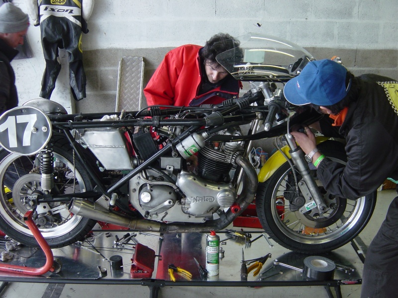

il est top cet article, cher ??
sinon à l'image de ton avatar, tu avais ça
Recuperateur d'huile pour TRITON Dsc04531

Citation :
cool..merci piero :-) mais le stick est deja sur le triton.. et l'huile dedans..:-)
belle belle la nort'
