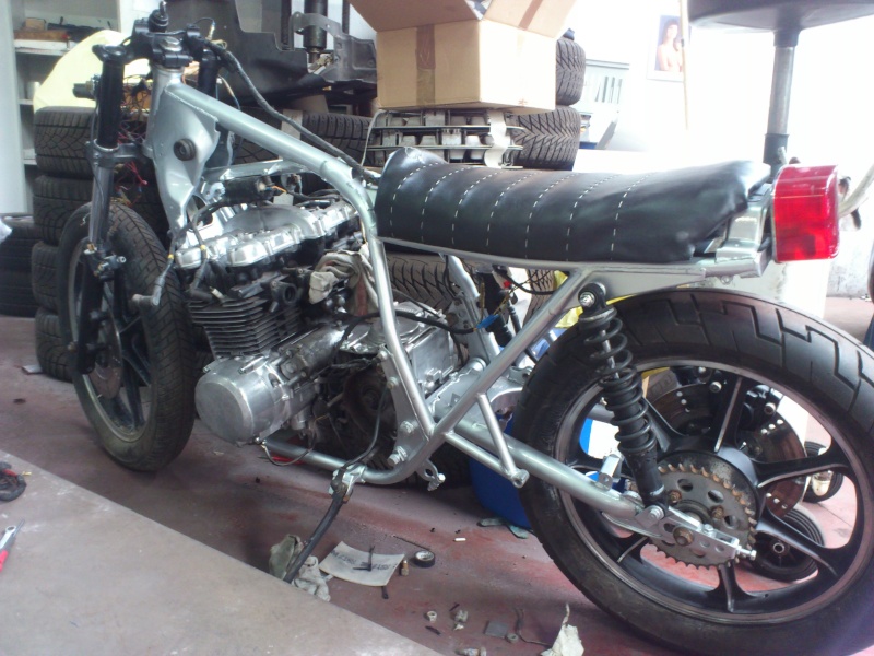

Kawa Z500 pourrie vers racer sympa et low cost>>> photos fin - Page 4 Mont310
Ca avance, l'électricité de l'arrière est faite et l'avant commencé...
Je ferai des photos avec autre chose qu'un gsm le moment venu
la selle .............. elle est finie??
ouai parce que ca rend moyennasse... pale
Kawa Z500 pourrie vers racer sympa et low cost>>> photos fin - Page 4 Empty
MessageSujet: Re: Kawa Z500 pourrie vers racer sympa et low cost>>> photos fin   Kawa Z500 pourrie vers racer sympa et low cost>>> photos fin - Page 4 EmptyVen 5 Juil - 5:30
C'est du fait maison hein ??!!
C'est con, le cuir est pas tendu et les surpiqûres font un peu grossière nan ?
On verra avec le reste autour, parce que pour l'instant on voit qu'elle...
