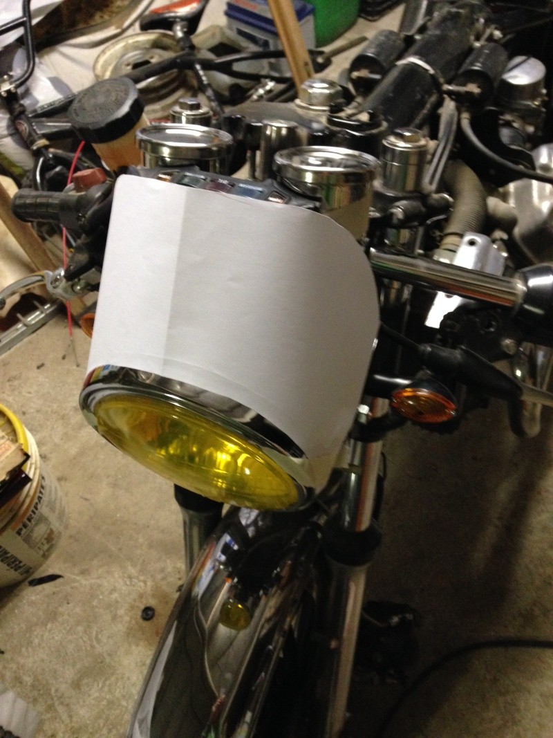

ce matin j'ai décidé de passer mon phare au jaune ! ça ajoute un coté encore plus vintage !Twisted Evil
j'ai utilisé de l'adhésif transparent jaune qui traînait depuis 20 ans dans le garage du père.... et un petit décapeur thermique pour éviter les bulles et les plies, très dur! quelques léger plies sur le bas mais rien de très voyant !

une petite photo en extérieur :)
[img]honda cx 400 #cafe #racer  - Page 3 Img_2911[/img]
à se qu'il parait c'est interdit pale
mais c'est toléré par les képis bleu sur nos ancienne non? What a Face
honda cx 400 #cafe #racer  - Page 3 Empty
MessageSujet: Re: honda cx 400 #cafe #racer    honda cx 400 #cafe #racer  - Page 3 EmptyMer 28 Aoû - 18:39
Il est cool ton trétau

Pour avoir un résultat niquel :
http://www.ebay.com.au/itm/Tamiya-81524-X-24-Clear-Yellow-10ml-Acrylic-Gloss-Paint-Color-Mini-Bottle-Model-/181156534005
de la peinture pour les fenêtre des maquettes.
Une goutte au milieu de ton phare pis tu fais tourner ta lentille pour étaler partout et tu laisse sécher !

merci pour l'info c'est bon à savoir, mais l'avantage du film transparent c'est que c'est réversible ! Wink

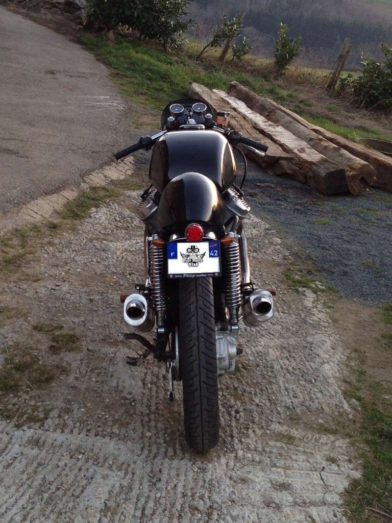

alors j'ai avancé sur l'arrière de la moto, adaptation d'un garde boue arrière de 125 sr ou cm... fixation clignotants, pattes de fixation pour la plaque et le feux arrière !
j'ai aussi changé le revêtement des cales pieds, et poli les bords de jantes !
honda cx 400 #cafe #racer  - Page 3 Img_4210
honda cx 400 #cafe #racer  - Page 3 Img_4212
j'ai également comblé le trou entre les deux compteurs !
honda cx 400 #cafe #racer  - Page 3 Img_4211

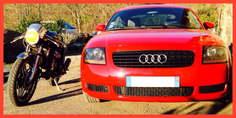

allé une petite photo à coté de sa concurrente du Week End !
honda cx 400 #cafe #racer  - Page 3 Img_4213
