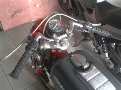

| meme transformation , j'ai garder le support des compteurs d'origine ou j'ai transformer pour adapter uniquement le compte tour , j'ai juste du la dresser vers le haut car mon phare touchait le dessous et mon cable ne passait pas bien  | |
