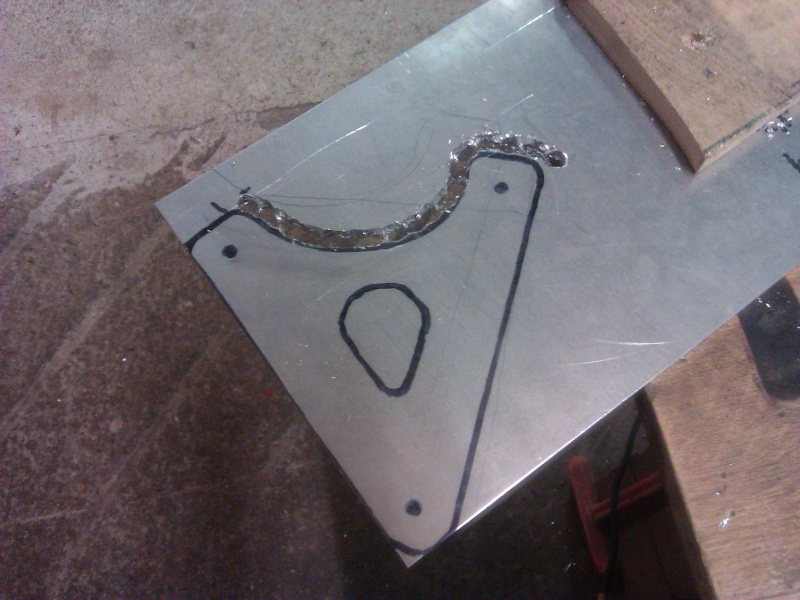

J'ai commencer les platines de commande reculé, elles sont découper dans de l'alu de 8mm.
on fait fumer la perceuse :
600 DR => Cafe Racer - Page 4 Img_2014
Puis la meuleuse :
600 DR => Cafe Racer - Page 4 Img_2015
Et sur la moto, une fois poncer (c'est pas tout à fait finit encore, il manque un "trou" en forme de triangle au milieu) :
600 DR => Cafe Racer - Page 4 Img_2016

Tu l'as vachement reculé ! T'as retourné le selecteur (tu te retrouve avec un boite inversé ?)

Pour la position, je trouve que pas que ce soit ci reculer, à voir a l'usage. Moi j'aime bien.
Et pour le sélecteur ouais du coup la boite est inverser mais c'est provisoire, je vais faire un système de biellette normalement.
