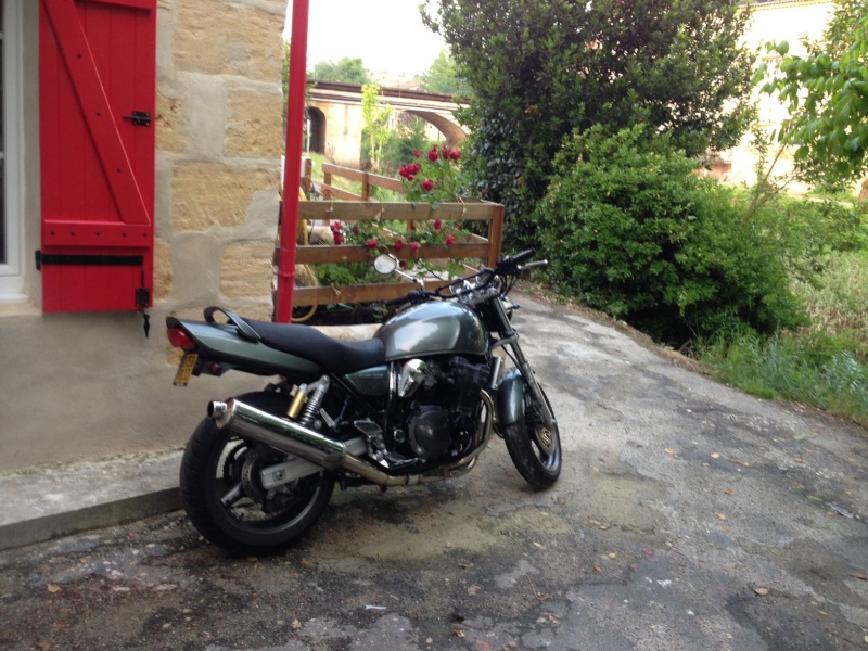

Après m'être présenté je me lance dans la transformation de ma meule.
La voilà au départ.

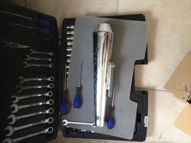

Ça y est j'ai reçu mon pot et installer le DB KILLER, manque qu'à le poser sur la bécane.
Inazuma 750 Pot10
Et voilà l'objectif :
Inazuma 750 Pot110
Tout en gardant ma selle d'origine que je vais habiller d'un capot de selle.
J'attaque le moule pour l'arrière ce week end...
Je ne sais pas ce que ça va donner, qui ne tente rien n'a rien...

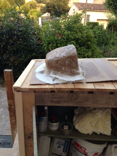

Et j'ai préparé le moule pour la coque arrière, bon elle est brut mais une fois travailler elle va me permettre de créer le capot de selle pour une utilisation en mono.
Inazuma 750 Coque10
Inazuma 750 Coque210
Voilà!!!

J'ai posé maître cylindre avec bocal déporté et j'ai commencé le moule pour le cul.

Finition de la coque.
https://i.servimg.com/u/f33/18/36/73/28/coque_10.jpg
Je vais avoir besoin de beaucoup de mastic...

ohhhh oui!!!! achete plusieurs pots... dev

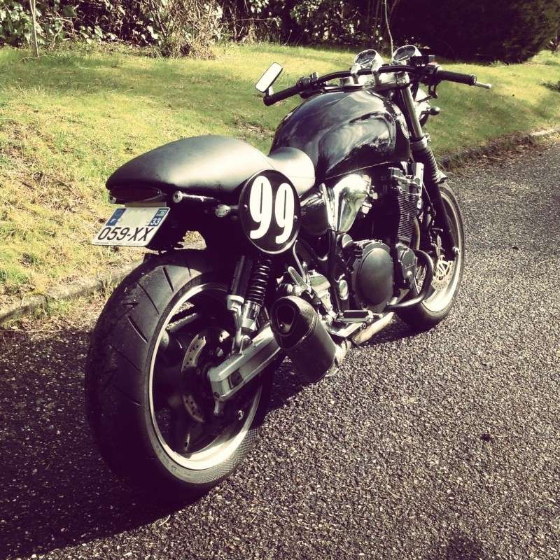

Inazuma 750 Image_15
kiski fou là mon xj ?..Very Happy
Inazuma 750 Empty
MessageSujet: Re: Inazuma 750   Inazuma 750 EmptyMar 30 Juil - 20:10
une vrai star du net!! Kissass
