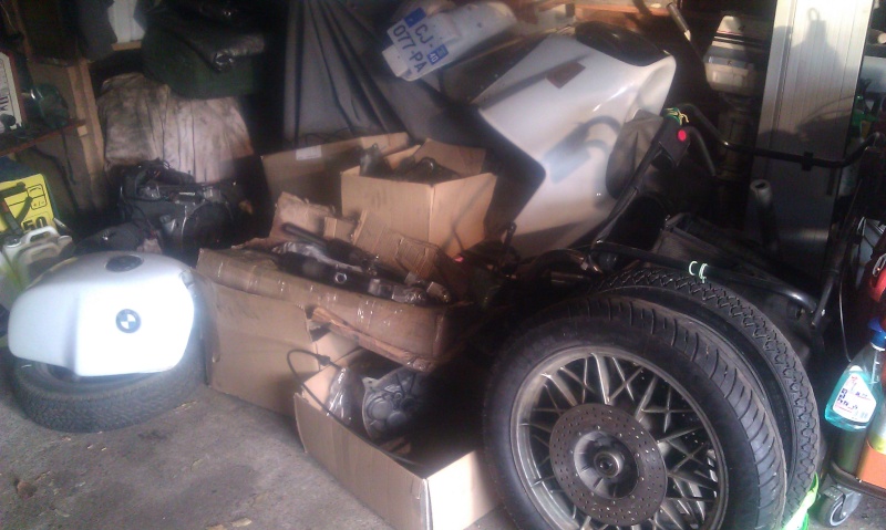

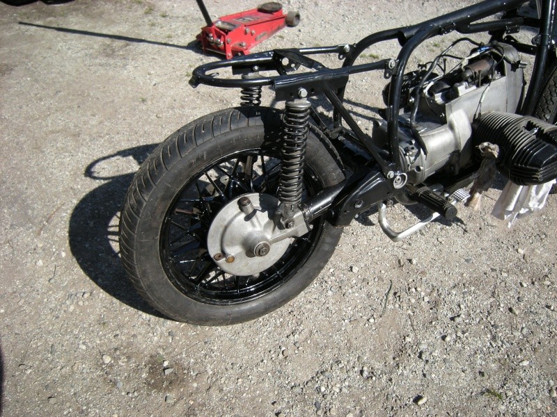

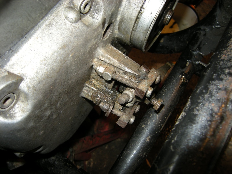

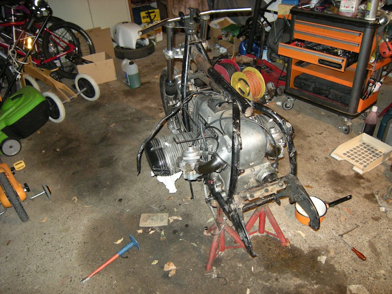

| Bonjour, Je vous présente ma R100/7T de 1979 le jours de son arrivée en août 2012 :  Puis on commence le démontage :  Hop ça avance :  Pour finir comme ça :  Le cadre et les jantes après peinture :   Ouverture de la boite de vitesse pour changement du couvercle completement explosé :  Avant :  Après :  Elle se remonte toute seule comme par magie :  Et voila comme elle est depuis le weekend dernier :     Projet des prochains weekends : - montage des clignos avant et arrière et du feu stop - pose à blanc de mon circuit électrique (22 couleurs différentes commandées) pour tester que tout fonctionne correctement - montage dans les gaines thermos de mon nouveau faisceau tout beau - changement des câbles embrayage et accélérateur - mise en place de mes freins : nouveau MC de 16mm radial au guidon, durits avia avant et arrière - envoie chez le sellier de mon fond de selle - réfection échappement - réglage carbu - tests - et enfin GAAAZZ | |

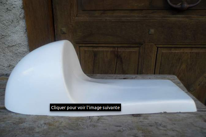

| Je sens que ça va être galère autant pour la boite que pour le cardan... Le remontage se passait trop bien jusqu'à maintenant... Sinon je pense avoir trouvé le type de selle que je vais faire faire à un sellier :  Je vais me faire le support en fibre, mais au lieu de remonter comme sur la photo, je vais lui faire suivre ma boucle, sinon en gros je pense vraiment à une selle comme ça : cuir noir avec surpiqûre blanche rappelant la couleur du réservoir. Il faut aussi que je ponce mon réservoir actuel pour voir le rendu d'un blanc mat avant de l'envoyer chez le peintre. | |

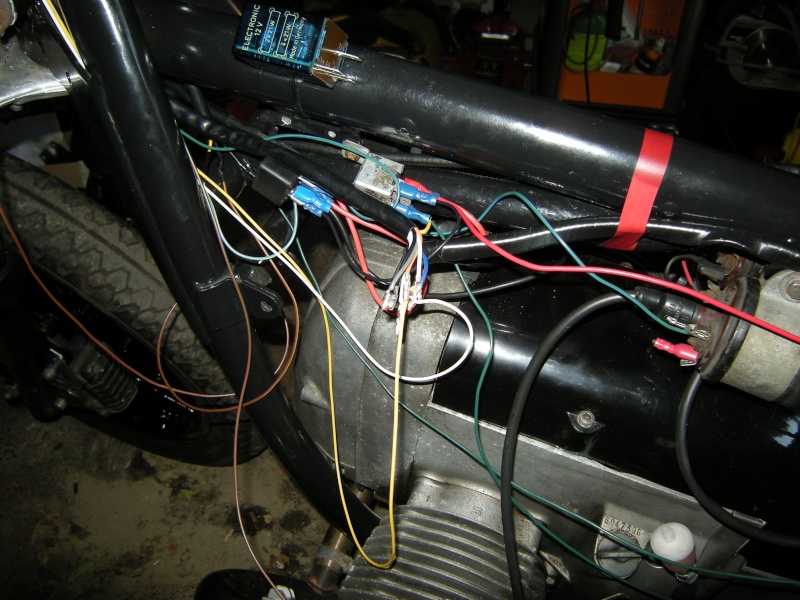

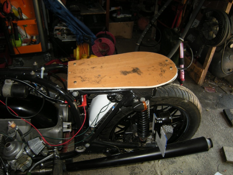

| Quelques photos de mon câblage à blanc :   Je viens d'acheter un nouveau relais à norauto, donc j'ai pas encore fini mais c'est en bonne voie. Et juste pour le fun, j'ai fait un fond de selle en bois avec les fixations :  Je vais y mettre de la mousse pour avoir une selle provisoire, puis je m'attaquerai à faire ma forme en fibre et hop envoie chez le sellier ! | |
 | Sujet: Re: R100 en cours de transformation Mer 10 Juil - 19:37 | |
| hôôô putain.... je connais bien ce problème de câblage.... étrangement ça fini toujours par fonctionner.... courage a toi! |
Booz Mr. Horsepower !
Nombre de messages : 9999 Age : 24 Localisation : 13 Moto(s) : pfffffff... Motard depuis : Mo...quoi ? Date d'inscription : 07/08/2007
 | Sujet: Re: R100 en cours de transformation Mer 10 Juil - 21:09 | |
| Dis, tu vas pas les garder les cosses bleues hein ? | |
