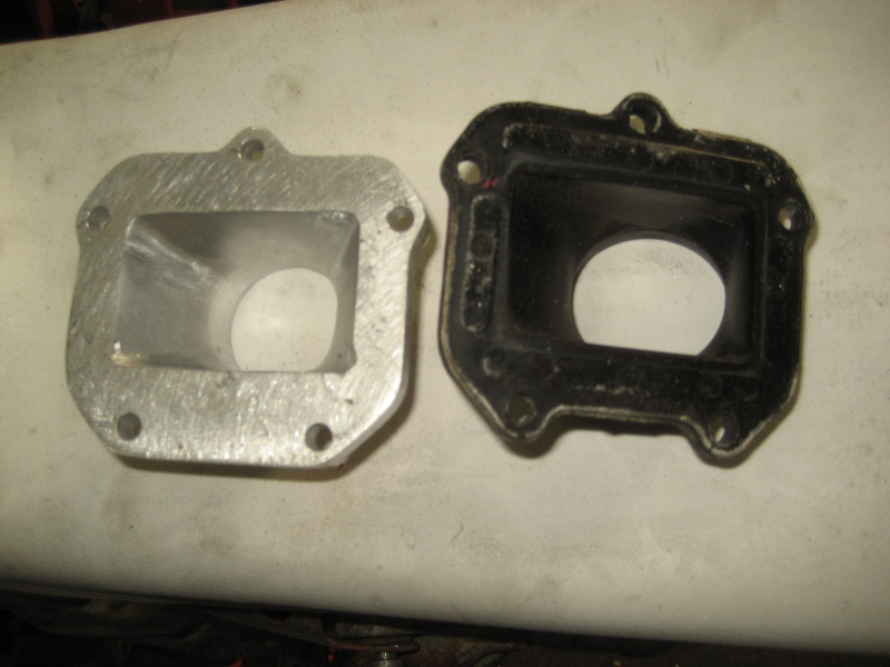

Aujourd'hui j'ai avancé sur la selle, tiens au faite, j'ai trouvé un nouveau produit.
Je me suis servi d'une plaque de plastique que j'ai acheté chez Leroy Merluche, je m'en serre pour faire les plaques numéro des Dirt...
J'ai donc pris une chute pour faire l'assise de la selle, on peu la chauffer pour la former.
Attention c'est pour servir de support pour le poly, parc'qu évidement c'est pas asser solide.
Et j'ai aussi été obliger de tailler une pipe (beurk) d'admission, vu que celle du Katoche est fissuré et qu'en plus il m'en fallait une droite, vu que j'ai plus le mono amortisseur...
Voila les photos.

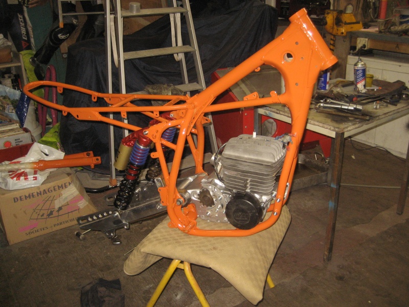

Après réfection et isolation de la toiture du garage, je peu continuer la mécanique...

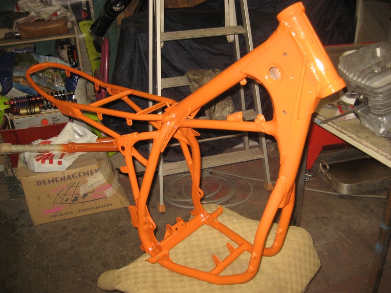

Soudure du cadre modifié et décapage.
Katoche Flat-track. - Page 2 Img_5720
Début de fabrication de la selle.
Katoche Flat-track. - Page 2 Img_5721
Réfection des amortisseurs.
Katoche Flat-track. - Page 2 Img_5722
Peinture du cadre.
Katoche Flat-track. - Page 2 Img_5723

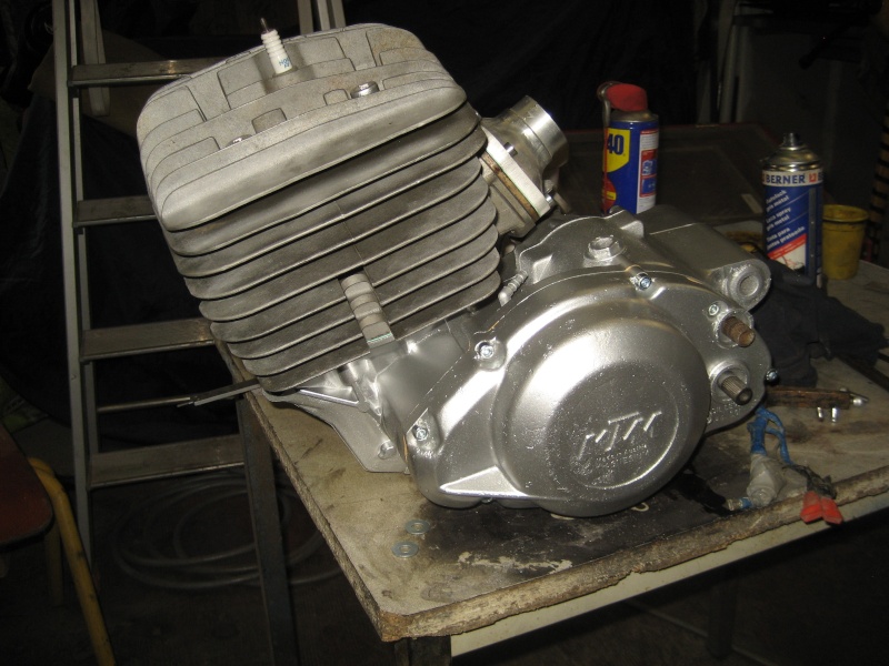

Nettoyage, sablage et peinture du moteur.
Katoche Flat-track. - Page 2 Img_5724
Katoche Flat-track. - Page 2 Img_5725

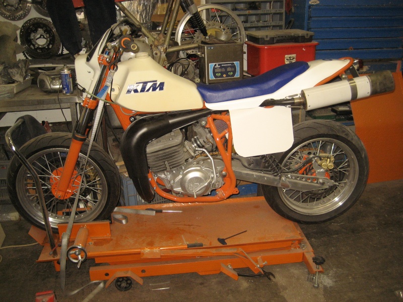

Voila, il manque plus que la selle et le réservoir, les plaques numéros et mettre en route....

MessageSujet: Re: Katoche Flat-track.   Katoche Flat-track. - Page 2 EmptyJeu 26 Sep - 19:26
Mais je suis en plein rêve ou t'as refait une bécane en 1 semaine????
Et moi ça fait 1 mois que j'ai commencé mon projet et j'ai toujours pas réussi à la démarrer !

MessageSujet: Re: Katoche Flat-track.   Katoche Flat-track. - Page 2 EmptyJeu 26 Sep - 20:45
Non, j'ai commencé début Juillet, mais au mois d’août j'ai refais la toiture de mon garage, donc y'a presque 2 mois que je bosse dessus, mais pas tout les jours...
