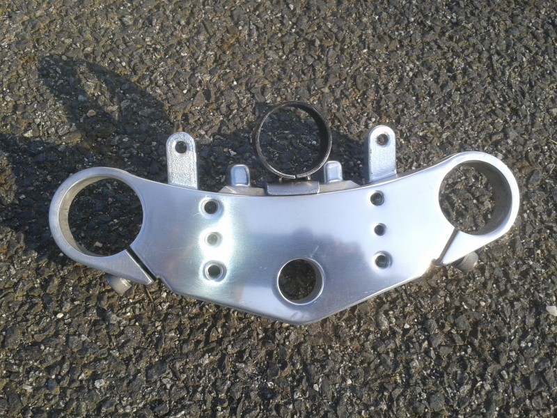

Math56 a écrit:
Le démontage, en bref, déprimant...
Fourreau de fourche cintrés, tube poqués à hauteur des joints spis, étrier bouffés de rouille, jantes voilées et marquées par de profonds plats ( il a démonté ses pneus à la barre à mine ou quoi!!!!hehe hehe )
Bref, j'en passe.
Allez, on vend ce bordel et on en profite pour élargir les gommards......Euh oui, mais je remplace la fourche et le BO par quoi de qui pourquoi comment?????
Mon choix s'est porté sur un train avant et un train arrière de Zeph 750.cop
YYYIIIIIHHAAAAAAA! C'est de l'alu!!!!! Zou, on poli tout ça!!!
GS 750 de 1977 - Page 7 2013-025
GS 750 de 1977 - Page 7 2013-021
GS 750 de 1977 - Page 7 2013-022
Alors on adapte. On fait des entretoises qui vont bien et on pose (pour voir), entre temps le moteur à subit un petit polissage de ce qu'il y avait à polir et un coup d'autobronzant sur ce qu'il y avait à bronzer. chubby
GS 750 de 1977 - Page 7 2013-023
GS 750 de 1977 - Page 7 2013-024
Ahhhh, et donc ça donne ça!................mais, mais... tty c'est de la :dance:
??? C'est une blague? C'est génial ce que tu arrives à faire. hihi   Qd tu dis que tu choisis des pièces de la Zeph..tu choisis en fonction de quoi? Des mesures qui peuvent fonctionner ou alors tu achètes juste qqch que tu trouves beau en te disant qu'il y a toujours moyen d'adapter??
Et pour le moteur je ne pige pas non plus... cmt t'arrives à l'avoir comme ça? N'hésite pas à détailler tt si tu as le temps... tu sais bien que j'aime ça

JairF a écrit:
Bref, j'en passe.
Après quelques semaines de recherches, j'avais réussi a rejoindre pas mal de dimensions notamment la parfaite symétrie du bras oscillant de zephyr permettait de l'adapter en lieu et place de celui de la GS, j'ai dû installer des entretoises sur mesure et raccourcir légèrement l'entre-axe de fixation et c'est passé nikel. Pour la fourche, ça n'a pas été trop compliqué (là parcontre j'ai eu de la chance) j'ai récupéré l'axe de colonne de la GS que j'ai sorti à la presse hydraulique pour l'installer sur le T inférieur de la zephyr (le coup de bol, même diamètre au pied soudé au T et surtout.....même longueur!)
Là où j'en ai littéralement chier en revanche, c'est sur l'alignement pignon de sortie de boite et couronne... Là aussi, pas mal de recherches d'infos. J'ai fini par installer un pignon de sortie de boite de Kawa 750 gpz unitrack ( ils sont déportés de 2.5 cm d'origine cheers mais en PAS de 630 ) et concernant la couronne, j'ai reçu dernièrement une sur-mesure de zephyr 34 dents en PAS de 630 de france-equipement. Plus de problème d'alignement.

ya750xs a écrit:
Belle moto ...
Deux ou trois questions , tu voulais plus de tes jantes a rayon ? j'trouve sa chouette sur un cafra...
la peinture sur les carbu sa tiens ? et sans les caches et en mettant la batterie sous la coque de la selles sa serais top ...
en tous cas tu as fait un gros taf et une bien belle moto  MDR2  cop
merci à toi  BMW
concernant les jantes a rayons, elles étaient vraiment dans un bien triste état, je voulais par ailleurs élargir la monte des pneumatiques d'origine ainsi je suis passé d'un 100 a 120 a l'avant et d'un 120 a 150 a l'arrière. Hélas les deux en 17 pouces (pour l' instant).
La peinture noire sur les carbus tient très bien, si tu fais le choix d'une bonne peinture ( j'ai opté pour la même peinture que le moteur soit haute température et insensible a l' essence.)
Enfin pour la batterie, je trouvait que espace dédié au moteur était suffisamment aérer, j'ai peur qu'en délocalisant la batterie et en supprimant les caches latéraux cela lui donne un aspect trop minimaliste ( ce n'est en fait qu'une question d'esthétique).
