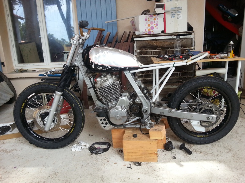

| Le projet avance ! Voici une phase trés importante, j'ai remonté la fourche et les roues. Le but est de reposer la moto afin de refaire la boucle. J'ai pensé à faire un gabarit en bois tendre ou polystyrène (un matériau facile à travailler) pour la refaire jusqu'à la bonne taille. Il la faud un peu inclinée, assez large pour la selle et une bonne longueur pour etre à deux dessus sans gacher la moto bien sur. Je fais comme je pense, n'hésitez pas à me contre dire et donner des conseils car je n'y connais pas grand chose. [img][img]  [/img][/img] | |

| J'ai pas été trés productif ce week end, deux photos à vous montrer la premiere : découpage du reservoir xt 500 en alu pour l'encastrer sur la cadre la deuxieme : conception de la boucle avec du tube PVC, arrivé à la bonne mesure j'ai pris les côtes pour le ferronnier. [img]  [/img] [img]  [/img] | |
gringo Bleu bite Racer
Nombre de messages : 70 Age : 40 Localisation : ensues la redonne Moto(s) : dominator 650 nx Motard depuis : un jour peut etre Date d'inscription : 16/07/2013
 | Sujet: Re: Dominator en flat tracker de chez CRD dreams n25 Lun 5 Aoû - 11:27 | |
| Sur le reservoir j'y suis allé un peu comme un porc, c'est pas grave le ferronnier rattrapera. Pour la boucle arriere, on aurait pu faire la même chose directement, mais j'ai préféré faire un gabarit, je pense qu'il y aura des petits ajustements lors de la pose. | |
