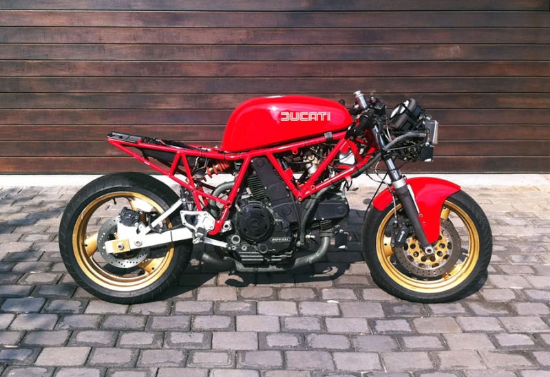

Question!
Descendre la fourche avant en jouant dedans et en traficotant les pièces c'est bien beau mais y a t'il quelque chose qui m'empêche de seulement faire bouger la fourche sur sa fixation ???
La fourche dépassera en haut... et alors 1" ou 2" c'est pas l'enfer.
Comme sur la photo.
CB900C CafeRacer! - Page 2 Ducati10
CB900C CafeRacer! - Page 2 Empty
MessageSujet: Re: CB900C CafeRacer!   CB900C CafeRacer! - Page 2 EmptyDim 28 Juil - 5:44
c'est la meilleure des solutions dans un premier temps Wink
