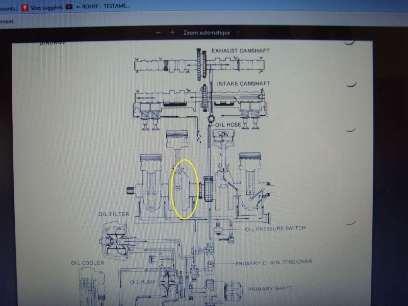

vérifie bien TOUT ton circuit de lubrification. il faut savoir pourquoi ton vilo a chauffé. J'avais bien vérifié la dernière fois. Rien ne semblait bouché. J'y retourne ce soir avec le shéma des circuits de lubrification du moteur. http://www.cb750c.com/publicdocs/CB900C_Manual/Chapter_02_Lubrication.pdf |
 | Sujet: Re: CB900C CafeRacer! Jeu 3 Oct - 10:17 | |
| si je suis bien ça correspondrait au niveau du cylindre 2 :   p'tin ça m'intrigue ton truc, donc les larmiers sont bons, l'huile faisait quelle gueule quand t'as démonté? il y as du jeux au niveau du vilo? c'est possible d'avoir une photo des carters? |
 | Sujet: Re: CB900C CafeRacer! Jeu 3 Oct - 16:23 | |
| [quote="JulienB"]si je suis bien ça correspondrait au niveau du cylindre 2 :   p'tin ça m'intrigue ton truc, donc les larmiers sont bons, l'huile faisait quelle gueule quand t'as démonté? il y as du jeux au niveau du vilo? c'est possible d'avoir une photo des carters? Quand jai acheter jai tout suite changer lhuile. Lancienne etait noir. Huile de transmission blanche, sa donne une idée. Le vilo joue de gauche a droite. Jimagine quil se fixe une fois tout monté. Je vais envoyer une photo des carter plus tard |

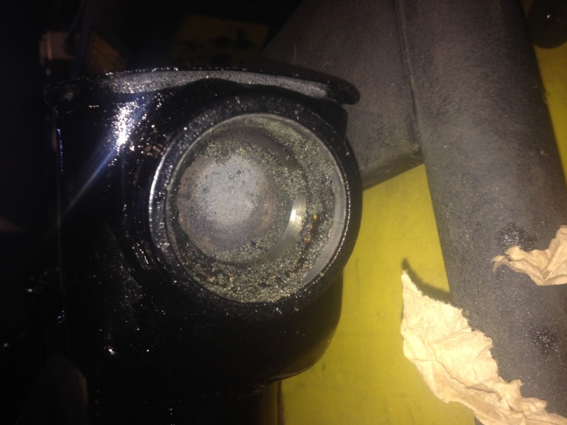

| Jai un problème de photos qui se mettent à l'envers une fois sur le forum. Dans mon ordinateur elle sont dans le bon sens. BREF Travail de merde  Encore une fois  Comme je vous ai dit il s'agit de ma première moto. Je n'y connais presque rien. Maintenant beaucoup plus qu'avant mais encore .... Le peintre a peinturé (sur le cadre) l'endroit ou mes bearings de fourche s'accotent. Incertain si c'était convenable j'ai installé la fourche. Par la suite et bien jolie petit bruit de grincement .... j'ai tout démonté. La graisse ressemblait a ça.... J'ai tout sablé tout nettoyé tout remonté. tout est ok  Peinture ok  Quelques manque. J'ai un galon pour faire les retourches.  De la peinture dans le filets. Je déteste ce peintre. Plus jamais. La prochaine fois je le fais moi même.  J'ai commencé a grater mon vilo de son surplus de limaille encore  J'ai tout enlevé. Si j'avais pas graté. ÇA ce serait retrouvé dans le moteur.....  Je commence a tout remonté  Le moteur est maintenant remonté reste quelques pièces encore. J'ai du le faire 2 fois parce 1 des vis a casser en cour de route. Enfaite l'avant dernière a visser.... Je vous tien au courant |
 | Sujet: Re: CB900C CafeRacer! Mar 15 Oct - 9:08 | |
| bon ba le peintre, je pense que tu n'y retourneras pas si t'avais de la limaille comme ça dans le moteur, ça ne m'étonne pas que ça est chauffé une binouze pour le remontage hésites pas à mettre les photos  |
