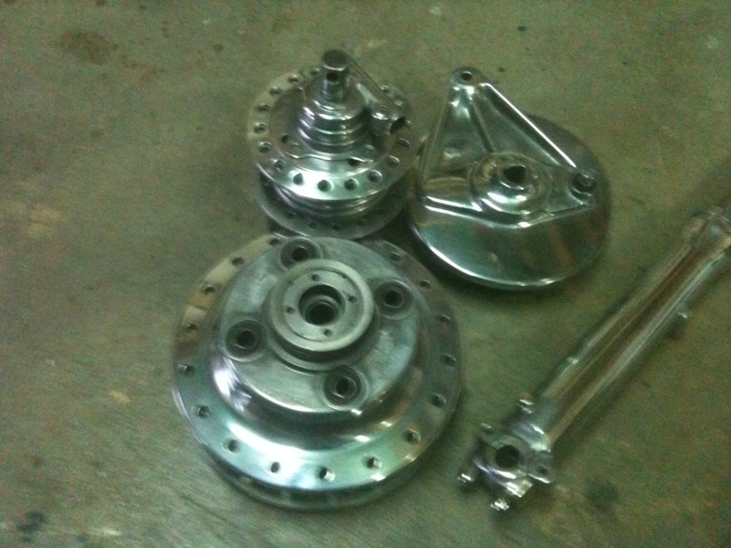

[img]café racer sur honda 400 super sport  - Page 3 Img_0316[/img]

Elles sont superbes les pièces polies.
Very good job. Twisted Evil

C'est du beau boulot.
Tu as sabler ou tu as fait faire par un pro ?
Tes pièces polies sont superbe. Tu peux en dire plus sur la manière de faire ?
merci Very Happy
alors pour le sablage c'est fait par un pro a mon boulot
et pour le polissage j'ai acheter une machine que tu peut voir plus haut et pour obtenir un résulta miroirs et propre il faut deja que ta piece soir dépourvue de rayure profonde de petit trous ect car le polissage fait tout resortir ces petit défaut
alors apres tu a 3 disc en gros 2 un tres dur qui s'utilise avec la patte ( gris ) et un autre un peut moin dur qui s'utilise avec la pate marron c'est ces 2 disc qui vont ( attaquer ) si on peut dire la matiere avec les pattes a polir pour la rendre propre et lisse et un dernier qui avec la patte ( bleu ) serre au lustrage finale l'effet miroir
il faut savoir que un polissage miroir se fait en aplanissant la matière pour schématiser le métal c'est comme un relief de montage plein de pic et le bute et de raser ces petit pic par différent etape au papier de verre 80,120,320,500,600,700,1200,1800,2000,3000 si ta un machine il faut faire propre elle prend le relais a partir du grain 120 en respectent ca tu efface toute les impurter métallique les petite pic en gros et tu a ton effet miroir
et apres belgom et ton meilleur amis cop

Merci pour tes explications.
Lache toi et polie toute la moto
