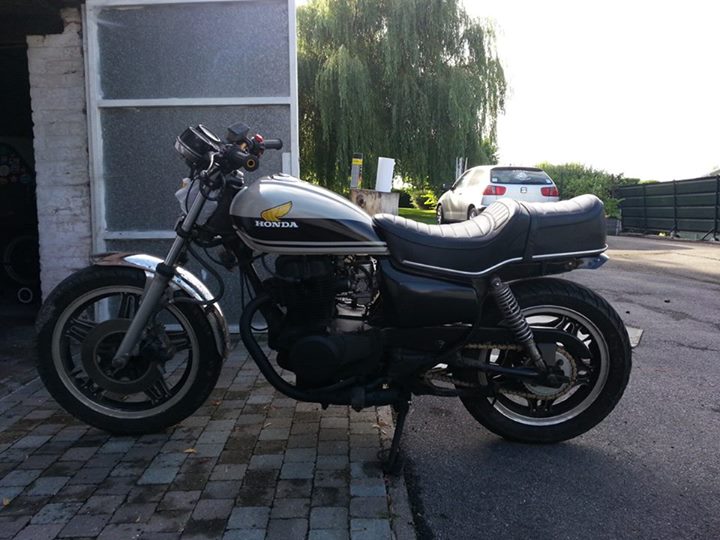

Alors voici ma ptite honda CM400TC de 1983 27000km au compteur (en panne bien évidement)n'a pas roulé depuis 5 ou 6 ans...
la voici à l'arrivée
Honda CM400TC 1983 "From Custom to Scrambler" 111
on ne voit pas ici mais l'autre côté du réso est mal en point
une heure apres
Honda CM400TC 1983 "From Custom to Scrambler" 210
démontage des carbus pour nettoyage complet + un bon entretien + kit pignon chaine
et voici une idée de mon projet
Honda CM400TC 1983 "From Custom to Scrambler" 310
Je n'ai pas les silencieux d'origine donc les pots je ne sais pas encore ce que je vais faire, en attendant j'ai fait 2 ptit DBkiller pour rouler avec ces beaux jours..
Pour ceux qui se demande d'où vient l'idée de la déco c'est pour l'assortir avec mon autre ancêtre
Honda CM400TC 1983 "From Custom to Scrambler" 410
j'ai changer le guidon "le rebelle" pour un rizzoma que je pensais repeindre en noir mais finalement j'aime bien comme ça ça suit avec les ailes honda des stickers et puis quand j'en aurai marre il sera toujours temps de le peindre.
Honda CM400TC 1983 "From Custom to Scrambler" 510
j'ai mis un ptit coup de ponçage sur le moulin et bombe HT (on est d'accord c'est pas de la resto c'est juste pour rouler plus propre)
Pour le moment j'en suis là
Honda CM400TC 1983 "From Custom to Scrambler" 610
j'attend les éclairage plus discret jle monte et je roule, les modifs chassis viendront à l'automne/hiver car trop envie de rouler pour le moment
je compte supprimer la boucle arrière qui est franchement à chier pour en faire une nouvelle tubulaire
et niveau pneu je voudrait des style rétro, j'aime bcp les firestone mais on voit que ça donc je cherche toujours.
voilà, tapez pas trop fort CM

j'ai profité de ma dernière photo pour peaufiner mon projet en virtuelle voir si "c'est possible"

ben l'est super sympa ton brêlon, j'avions le même !! un truc qui t'emmène partout ce bazar, et of course sans prétention...rôôôhh pitain que j'l'ai aimé celle-là !! kèss j'ai pas fait avec c'te vénérable bouze ! bonne à tout, experte en rien! mais qui m'a définitivement convaincu que la moto se conjugue en twin VV ! quels qu'ils soient.
J'l'ai emmenée jusqu'aux bivouacs sur la plage, et en dégonflant ce putain de gros boudin de 16", ben on peut rouler sur le sable cheers ! véridique sunny !! vers la fin j'y avais réussi à greffer une fourche d'un RDLC 31K, la colonne du CMT était un peu justos et j'avais le freinage enfin d'enfer que le custom n'a jamais eu (passque je tirais la bourre avec la chose que j'vous dis !!)
si t'arrives à y coller tes tromblons façon scramblers, ça pourra vachement le faire !! ah ouais !!!

Super base cop
Bon, je suis du genre inconditionnel des bracos ou ace bar... mais c'est une très bonne idée et un très bon début que tu nous fait là.
Je suis un peu plus mitigé sur la réalisation et la fixation de ta selle, on y est pas encore, mais même après une découpe de la boucle arrière, vu la géométrie du cadre, la fixation de la selle elle même va pas être évidente.
Allez, fais moi mentir et réalise une super meule!

Je suis d'accord avec toi, ce n'est que le projet et je crois que les plans se feront au fur et à mesure de la découpe j'y verrai deja plus clair

Pour revenir à la mienne, feu arrière style Bates enfin reçu et monté
pile ce que je voulais trop bien. J'attend la suite pour vous faire des photos mais bon ce n'est que du provisoire lolais aller voir ça merci.
Honda CM400TC 1983 "From Custom to Scrambler" Empty
MessageSujet: Re: Honda CM400TC 1983 "From Custom to Scrambler"   Honda CM400TC 1983 "From Custom to Scrambler" EmptyVen 9 Aoû - 15:20
Voilà feu arrière ok, stop fonctionne c'est le principal.
Clignos arrière monté, branché, teinté ok mais 1 seul fonctionne en continu et l'autre pas... phare avant monté provisoire. Vais aller voir mon cousin un de ces 4 pour brancher tout ça ^^.
jpense même pas garder celui là au final c'est un "bête" phare, pas EU (bon limite on s'en fout mais pa de feu de pisition pas de grand phare rien...

pour tes clignos, y a pas a chercher trop loin, après vérif des ampoules, tu dois avoir une masse quelque part ou alors ta centrale cligno est naze. (j'opterais plus pour la masse ou un mauvais branchement tout simplement)
Clignos 1 ou 2 fils?
Sympa le petit feu stop rond cop

parcontre la vache, ton bocal de maitre cylindre de frein avant est hyper penché! Tu me dira, elle est sur la latérale, mais quand même....scratch

merci mais je vais chercher plus gros je pense.
math oui clignos 2 fil mais j'ai mis à la même masse les 2 et niveau branchement il ne restait plus qu'un seul fil sur la tresse arrière je sais pas me tromper. la boite clignos je doit changer car petit clignos 5w
pour le bocal de frein t'as raison c'est mieux quand je roule mais c'est limite c'est depuis le changement de guidon.
vais devoir prévoir ça aussi à mon avis. si je vais en casse tout se monte sur tout ou???
