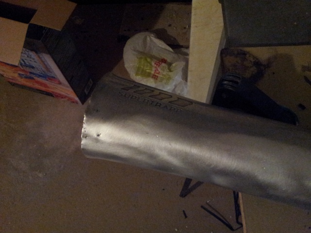

| Aujourd'hui, j'ai enfin mon cadre à poil ! - j'ai fait tomber le BO et retiré les "bushes" (je connais pas le terme en français) en nylon et j'en ai bien chié - j'ai fait tomber la roue arrière, son axe, le disque de frein, l'étrier et de l'autre côté, la couronne. Arrivé là, je sais pas comment virer les roulements Le rond noir au centre c'est du caoutchouc mais il a l'air collé sur l'extérieur... J'ai aussi commencé à attaquer le Té et...c'est la merde ! Après cette photo, j'ai continué au disque à lamelles mais j'ai zappé la photo.  Enfin, j'ai commencé la rénovation de mon supertrapp, aussi bien à l'extérieur qu'à l'intérieur, sans oublier les rondelles, à l'aide de la brosse metal sur perceuse.  | |
