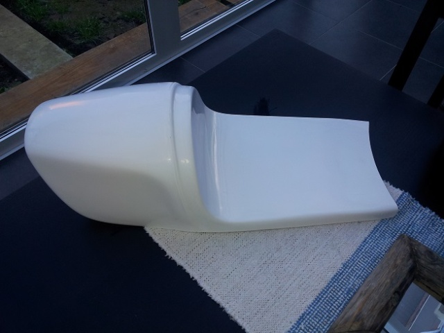

Retour de vacances hier et tous mes petits colis sont bien arrivés:
- coque fibre de verre
xs500 de '79 - Page 2 20140110
=> découpe de la boucle arrière de la moto prévue pour cette semaine du coup.
La batterie passe super facilement dans l'arrière de la coque  cheers

hmmm ça sent bon tous ça  merde
très bon choix de coque, j'aime beaucoup.

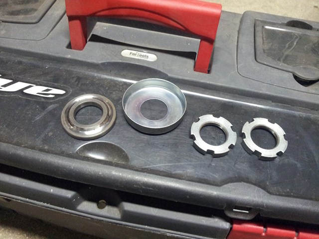

ce soir, au programme:
- démontage du Té, la technique du tournevis et marteau ayant fonctionné, merci  Fing1
- essaye de la coque arrière fraîchement reçue, juste pour voir, simplement posée sur le cadre resté comme à l'origine (pas de découpe)

C'est donc venu tout seul avec un tournevi et petit marteau ! Je ne m'y attendais pas !
xs500 de '79 - Page 2 20140115
Tout beau tout propre !
xs500 de '79 - Page 2 2wqc02x
Cette partie de l'ancien roulement, je sais pas comme la virer (et si elle se vire, ce que j'espère. J'ai essayé de tapper un peu dessus, ça bouge pas. Y'a que la joint en dessous qui s'est retiré.
xs500 de '79 - Page 2 288b88n
Une fois dégraissé au metal clean. Un joint vient d'en dessous de la baque à billes mais les 2 autres, j'ai pas vu d'où ils tombaient  Suspect Je regarderai dans la Revue Technique. Les billes étaient nickelles, aussi bien en haut qu'en bas du Té. La graisse du bas, encore très belle, la graisse en haut...dégueu mais j'ai vu pire dans les autres topics...M'en sors bien !
xs500 de '79 - Page 2 6j2brs

Petit montage rapidos avec la selle à un tout petit peu plus de la moitié de la roue arrière
xs500 de '79 - Page 2 2hn3nl5
xs500 de '79 - Page 2 Empty
MessageSujet: Re: xs500 de '79   xs500 de '79 - Page 2 EmptyLun 6 Jan - 21:01
c'est mortel avec cette coque arrière  bow

La cuvette du roulement inférieur s'enlève, il faut glisser un burin fin par dessous sans brayer le té ni la colonne pour commencer, ensuite elle se chasse bien.

Attention au moment de retirer la bague inférieur de roulement, ne surtout pas marquer l'axe ou endommager la bague elle-même. Mieux vaut privilégier un système de levier (burin pourquoi pas, si ça passe) accompagner de WD40 ou autre hyper lubrifiant ou bien autre méthode au décapeur thermique. En tout cas, sois bien précautionneux, tant au démontage qu'au remontage.

J'ai fini ma séance bricolage d'hier en aspergeant cette bague de WD40 justement, je verrai ce soir en faisant levier avec un burin plat si j'arrive à en venir à bout.
Si elle va jarter, c'est pas grave si elle est marquée, non ?  scratch Ou alors tu veux juste dire de pas la déformer afin d'éviter qu'elle reste coincée sur l'axe?
Pour ce qui est de l'axe, à vrai dire il est pas bien joli... Il est tout "granuleux" et y'a un coup de peinture blanche dessus de je ne sais où
xs500 de '79 - Page 2 11qoj74
Sinon pour ce qui est de l'harmonie selle/résé, justement en revoyant les photos, j'suis sceptique... Je pense rééssayer avec le réservoir d'origine ce soir pour vous car là j'ai cette impression:
xs500 de '79 - Page 2 1389098854-arf
Je vous rapelle l'idée de départ:
xs500 de '79 - Page 2 Picture

Pour quelles raisons veux-tu virer la bague de roulement inférieur de la colonne? Peinture du T inférieur? Tu remplacera la-dite bague par la suite ou tu la replacera?
