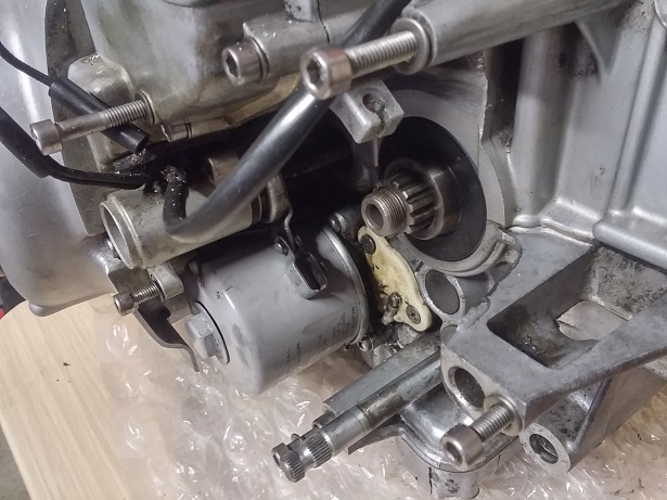

| Nouveau BO acheté en Allemagne, du coup: - degageage des bagues nylon du BO  - j'vous présente le moulin. En fait sur les photos, il parait à peu près propre      - on rentre dans le vif du sujet: le pire..évidemment...(dans le fond, on voit rien)  je vire le filtre à huile (bien galère pour le sortir, il tappe dans l'autre carter, j'ai du faire levier avec un tourne-vis pour déformer le bas de l'autre carter..) et je dégage la platine de filtre à huile. Z'aller voir pourquoi dans un instant  Décrottaaaaaaaaaggggeeeee  Je monte ma nouvelle platine. C'était un kit vendu par la suite (dans les 90s je crois) pour monter des filtres à huile "courant". En effet, d'origine, la platine a un filetage à la con qui ne permet que de fixer 1 seul modèle de filtre, qui valent aujourd'hui 15euros pièces (quand on en trouve)... J'avais trouvé ce kit sur ebay pour 20€, neuf, avec un filtre yamaha  Désormais, je pourrai mettre des filtre à huile de clio à 3euros  Un peu de découpe dans le carter. Sans ça, c'est vraiment la merde de passer le filtre à huile. Il touche partout et ça risque de cassé le bas du carter (je l'ai changé car justement l'ancien était cassé). bon c'est pas hyper joli mais m'en fou  bon, ça ne s'alignera plus avec le carter de droite mais tampis !  et petit coup de Dremel derrière un point de fixation du carter (boulon ici à gauche) car c'est surtout sur ça que ça coinçait au final  et modification sur le "nouveau" BO, ajout d'un graisseur (offert par Adri :Coca: ) donc percage dans la soudure et le tube (ça a pas trop chauffé, ça devrait pas être cintré  ) et taraudage. Limage de 1mm sur le filetage du graisseur et voilou !  Reste à meuler les pates, le décaper entièrement (sabler?), traiter et peindre par le passé, la chaine n'as pas toujours du ete tendue convenablement...elle a usiné un peu le carter, donc petit coup de lime rapidos  Ensuite, j'ai retiré le cache culbu pour lui faire son effet brossé (brosse metal sur perceuse). J'en ai profité pour prendre quelques photos des entrailles. si vous voyez un truc qui cloche, n'hésitez pas !! J'ai bien fait de le retirer ce cache..il restait un peu de sable sur l'envers    Et puis j'ai continué le nettoyage (petrole desaromatisé + brosse à dent puis nettoyant frein). J'ai tout la partie supérieure donc, les ailettes (j'en ai chié, j'ai pas tout eu, mais tampis!), le devant, l'arrière et les carters.  Ici un carter brossé:  Reste à retirer le carter côté bobine pour le brosser aussi (j'ai fait le carter de PSB mais j'ai oublié la photo). Restera aussi à nettoyer le dessous du moteur, tant bien que mal... | |

| beau boulot , je suppose que tu as changé le joint du support de filtre mais tu aurais du passer en clé allen pour pouvoir mieux sérieux qu'avec les vis de cruciforme | |

| T'as pas tord Pascal, j'vais me dégoter ca !

| Et beh ça bosse par ici Ils ont pas trouvé un endroit plus chiant pour caser le filtre chez Yam ? _________________ - nanAr a écrit:
