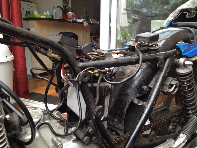

Aller batterie !!!
Comment faire ???
Résumons, j'ai pas de place, et je veux du vide sous la selle, il faut déplacer, le relais démarreur, le cdi, le régulateur de tension et la batterie ...
Suzuki - GSX400F - Page 5 Img_5710
Bon après quelques minutes de réflexions, c'est mort la batterie restera au même endroit mais contre le moteur, c'est toujours ça de prit.
Le relais démarreur part sous le support de résé (silent bloc).
Suzuki - GSX400F - Page 5 Img_5712
Comme la batterie est moins large que le cadre on va y coller le régulateur de tension dessus, coté droit la même vis tiens le support batterie et le régulateur de tension.
Est ce c'est gênant si il prends un peu la flotte?
A priori vu l'emplacement précédant je pense pas, parce qu'il devait en prendre.
Et autre question est ce que je peu le peindre?
Le cdi partira sous la selle, mais là il me faut le poste.
Suzuki - GSX400F - Page 5 Img_5711
Suzuki - GSX400F - Page 5 Img_5713
C'est moche une batterie !

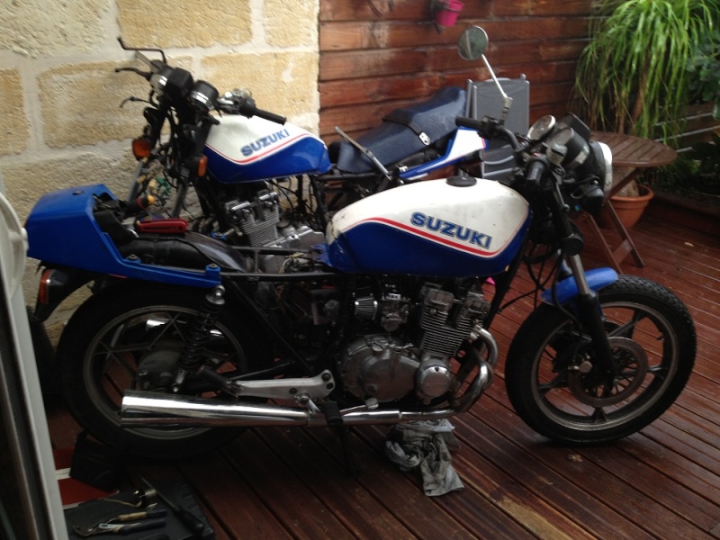

Bon couper l'arrière de la bécane c'est fait !!!
Par contre comme je m'en doutais la boucle que j'ai acheté sur Ebay est trop étroite de 2.5 cms.
Je vais voir si il peut traiter les commandes sur mesure et me la faire échanger.
Suzuki - GSX400F - Page 5 Img_5714

MessageSujet: Re: Suzuki - GSX400F   Suzuki - GSX400F - Page 5 EmptySam 5 Oct - 17:52
A cet endroit ton régulateur ne risque pas grand chose, pourquoi veux-tu le peindre? scratch
Pour la flotte, ce n'est pas ton régulateur qui prend des risques, les cornets d'admission sont assez déconseillés sous la pluie. study
Concernant la boucle arrière, tu n'as pas pu récupérer la boucle d'origine? en sectionnant une partie de la boucle, tu aurais peut-être pût simplement la raccourcir.
Ca commence à prendre forme esthétiquement! cheers

MessageSujet: Re: Suzuki - GSX400F   Suzuki - GSX400F - Page 5 EmptyDim 6 Oct - 14:56
Ben en fait je voulais le peindre pour qu'il soit plus discret.
Pour la boucle, non vraiment rien à récupérer sur l'ancienne.
Je me dis sinon je coupe celle que j'ai acheté au bout et je ressoude un tube de 2.5 cms comme ça le gabarit sera niquel, par contre elle serap pas vraiement ronde au bout cette boucle.
