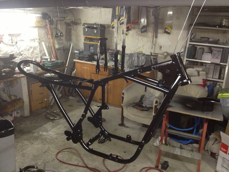

 | Sujet: Re: Suzuki - GSX400F Mer 6 Nov - 8:47 | |
| Peinture cadre, supports moteurs, fourche, barde boue avant, bras oscillant.  | |
 | Sujet: Re: Suzuki - GSX400F Mer 6 Nov - 9:21 | |
| super boulot  tu utilises la peinture RESTOM ( époxy à froid ) avec un pistolet ? |
Benoy Thruxton Track Racer
Nombre de messages : 287 Age : 43 Localisation : Talence Moto(s) : GSXF 400 1983 Motard depuis : 2000 Date d'inscription : 27/07/2013
 | Sujet: Re: Suzuki - GSX400F Mer 6 Nov - 10:41 | |
| - ZORG a écrit:
- super boulot
Exactement ! Dans une cave pas aérée et sans masque (comme les vrais), depuis hier soir je mouche noir (comme un con) ! | |
