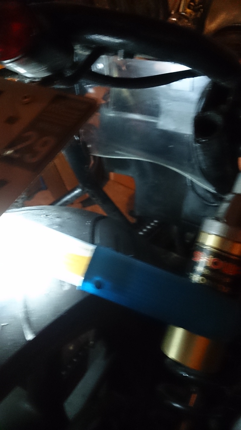

| pluie encore pluie........;(........... eau qui rentre par l'entrée de la boite à air..... fabrication protection en plexi..   |

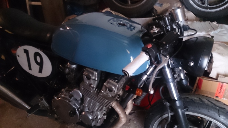

Oui très bien cette peinture, par contre le caps pas trop adapté (trop lent), donc le changer...... Vernis carrosserie dessus, je verrai la tenue qd bien sec.. Bleu eurêka, pas sûr que je l'installe finalement , verrai qd j'aurai fait la tête de fourche alu ... |

| url=https://servimg.com/view/17852748/472]  [/url] |
