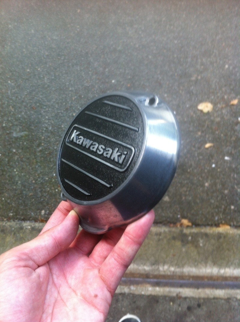

Bon faute de budget, j'avance lentement ... et comme il recommence à faire beau et que je viens de finir mon supermot, bas je ne suis pas trop au garage en ce moment !!
Donc toujours mes caches latéraux, on retire le scotch et on poli !
Pour ce qui est du polissage pour moi, c'était une première ... Pas super satisfait du résultat, mais on va dire que ma peseuse sans fils a batterie qui se decharge maxi vite et vitesse de rotation aussi rapide qu'un solex en cote ne m'a pas aidé à faire un boulot de fou.
Mia comme je ne vise pas non plus l'aspect miroir parfait, au final ça me va bien. L’ensemble reste un peu vieillie, mais bien brillant, ce qui rend la moto à mon gout plus propre.

A mon tour - Page 3 Img_1710
A mon tour - Page 3 Img_1711
Resultat apres polissage ( c'est le cache de l'autre coté)
A mon tour - Page 3 Img_1712
A mon tour - Page 3 Img_1713

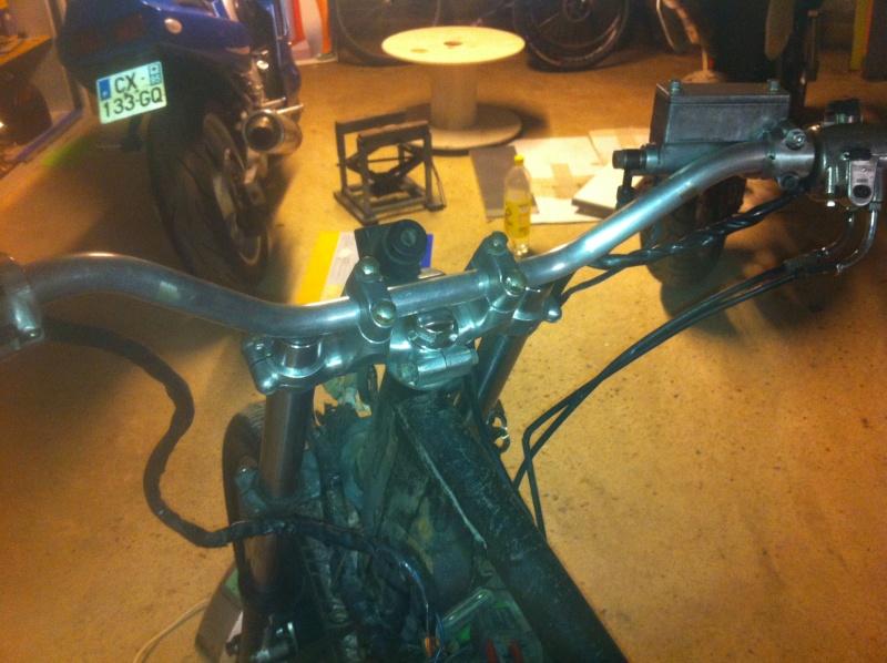

Té de fourche supérieur disqué et brossé ... j'hésite entre le laisser comme ça et le vernir, ou le repeindre en noir ... (ps le neiman diparaitra a terme)
Avant:
A mon tour - Page 3 Dsc03810
Après
A mon tour - Page 3 Img_2012
A mon tour - Page 3 Img_2013

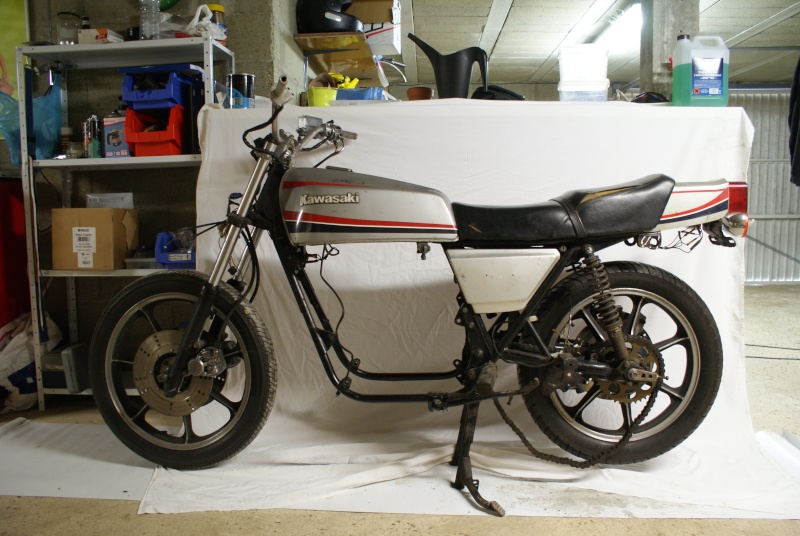

Sinon, à voir la moto je me demande si je ne vais pas changer d’idée. J’aime bien son arrière. Je pense juste le raccourcir, et faire une selle en conséquence. Pour la couleur, ça va sans doute changer. Mais dans l'idée, j'aime bien cette ligne. ca fait pas un changement de folie, mais si j'épure bien tt les conneries qui sont autur, ca devrai me convenir.
Actuellement:
A mon tour - Page 3 Dsc03811
Projet, idée, lubi, erreur ...
A mon tour - Page 3 Retouc10
Tjr ma question pour l’huile de fourche, si je raccourci, je garde la même quantité d’huile ?

J'aime bien l'idée de raccourcir et conserver la ligne, à voir comment tu vas faire ta selle par contre.
A part ça... BRACOS!  cheers le guidon comme ça gâche tout je trouve!
Pour ta fourche aucune idée... Mais à priori si tu la rabaisses tu diminues le volume et donc ça paraîtrait logique de mettre une autre quantité d'huile

Tu n'as pas raccourci ta fourche, tu l'as juste remontée dans les Tés donc il n'y a aucun changement dans la quantité d'huile.
Ton idée de raccourcir le cul de ta meule est bonne, il ne reste plus qu'a le faire.

Non pas de bracelet, je suis grand et la moto ne l'est pas , je veux pas trop avoir l'air d'un crapaud !! pis la position avec le guidon est super agréable comme ça Wink
Pour la selle, je vasi raccourcir l'originale, refaire la mousse avec une assise aussi grande pour le pilote ( je pense) et un plus courte pour le passager . reste a trouver le revêtement  dde
