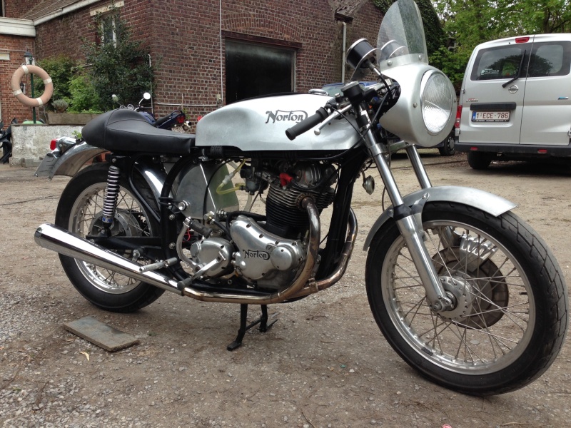

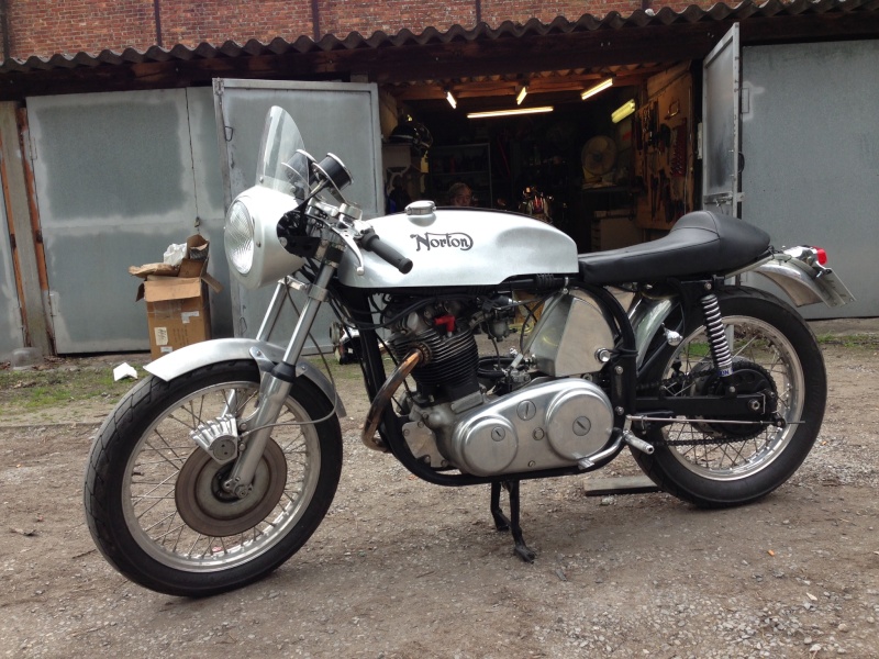

Hop, ma Norton qu'est presque finie, elle a fait ses premiers tours de roue cette semaine!!! cheers

La tête de fourche Manx est bien laide mais efficace! Par contre, j'ai un carénage complet Dunstall qui entre en peinture la semaine prochaine...pour les curieux:
Partie cycle:
Cadre Featherbed Slimline 1960 (Dominator 99)
Fourche roadholder
Jantes 18"
Frein disque Lockeed à l'avant, tambour Norton à l'arrière
Bras oscillant rallongé (4cm) de section rectangulaire
Réservoir huile central en alu
Échappement deux en un, silencieux Dunstall
Bracelets
Carénage Dunstall complet
Amortisseurs Hagon
Selle Manx
Moteur:
Norton Commando 850 1972
Cylindre fonte, réalésage 1ère cote +0,20 janvier 2014
Pistons neufs Hepolite janvier 2014
Vilebrequin allégé et équilibré pour cadre Featherbed
Nouveaux coussinets de bielles janvier 2014
Bielles polies
Arbre à cames racing Peter Williams PW03 janvier 2014
Culasse 32mm optimisée
Soupapes Black Diamond janvier 2014
Ressorts de soupapes spéciaux janvier 2014
Filtre à huile à cartouche
Allumage électronique Pazon
Faisceau électrique neuf mars 2014
Batterie gel mars 2014
Transmission primaire par courroie
Embrayage à sec
Carburateurs Amal MkI 32mm reconditionnés janvier 2014
Je suis bien content.
