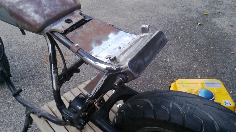

en route pour un peu de soudure
vt500 c bob-sporter ? - Page 2 Wp_20122

MessageSujet: Re: vt500 c bob-sporter ?   vt500 c bob-sporter ? - Page 2 EmptyJeu 24 Oct - 8:05
joli travail de soudure! cool ton projet a l'air d'avancer correctement, bonne continuation
