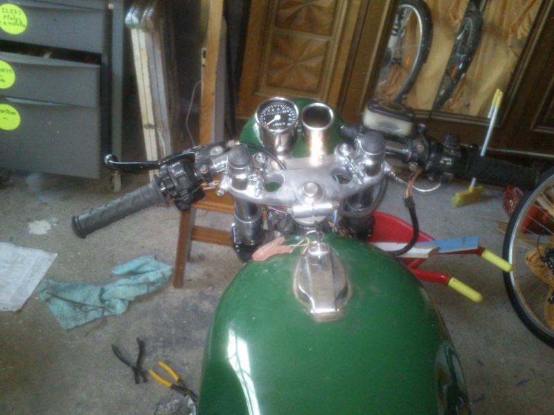

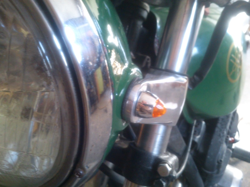

| Salut ,quelque travaux depuis 8 mois ca avance doucement car ces loin d'etre fini.je passe sur le sujet démontage et décapage. Le plus intérréssant les modifs ,on enleve toute la féraille qui est en trop. ![évolution Dsc_0216](https://i.servimg.com/u/f55/18/09/44/56/dsc_0216.jpg) . Ensuite bac électrique et support de batterie ![évolution Dsc_0217](https://i.servimg.com/u/f55/18/09/44/56/dsc_0217.jpg) ![évolution Dsc_0218](https://i.servimg.com/u/f55/18/09/44/56/dsc_0218.jpg) ![évolution Dsc_0219](https://i.servimg.com/u/f55/18/09/44/56/dsc_0219.jpg) Suppréssion des support de pontet du té de fourche ![évolution Dsc_0117](https://i.servimg.com/u/f55/18/09/44/56/dsc_0117.jpg) Aux rayons des gros tafs montage de disque de xv 1000 ![évolution Dsc_0118](https://i.servimg.com/u/f55/18/09/44/56/dsc_0118.jpg) ainsi que le montage des étriers de xjr 1300. Faire un tunel dans le bol de phare pour passage du cable compteur et boitier koso ![évolution Dsc_0119](https://i.servimg.com/u/f55/18/09/44/56/dsc_0119.jpg) Faire un garde boue arriere. voici quelque photos de pieces,les clignos ![évolution Dsc_0120](https://i.servimg.com/u/f55/18/09/44/56/dsc_0120.jpg) les amortos ![évolution Dsc_0121](https://i.servimg.com/u/f55/18/09/44/56/dsc_0121.jpg) les filtres a air et reniflard ![évolution Dsc_0122](https://i.servimg.com/u/f55/18/09/44/56/dsc_0122.jpg) ainsi qu'une selle de 350 rd ![évolution Dsc_0123](https://i.servimg.com/u/f55/18/09/44/56/dsc_0123.jpg) celle la dur a trouver,poigner acc amal avec maitre c xjr 1300 ![évolution Dsc_0220](https://i.servimg.com/u/f55/18/09/44/56/dsc_0220.jpg) commande embrayage amal. Il y a encore enorme a faire mes le temp compte pas seul le resultat compte pour moi . a bientot Escuser le photo (portable ) et les nombreuses fautes. | |
