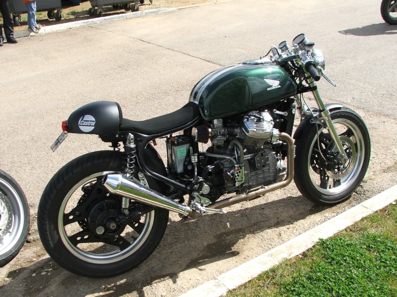

Un peu comme ça :
Esske j'arriverai à faire d'un CX500 un chouette cafra ?? - Page 6 2007_110
J'hésite quand même à affiner encore le capot de selle, dans ce goût là.

celle-ci a de bonnes proportions, mais le capot est mal orienté, il part en l'air, du coup il fait verrue !
la ligne basse du capot de selle devrait être parallèle à la ligne basse du réservoir...
sinon ça fait selle banane !

n’hésite pas ! je trouve que ton capot de selle fait encore "verrue" puisque trop haut à mon gout... et la ligne superieur du capot, ne suis pas la ligne supérieure du réservoir...
enfin ca ne regarde que mes gouts, tiens chope ca, beau boulot :

Merci les mecs !  idee
Rem-aïe a écrit:
Elle va être sympatoche cette brele !!
On est en train de mettre au point  un kit de rayonnage pour les jantes comstar.   Twisted Evil  Twisted Evil
Un truc abordable !!  cheers  cheers
Elle serait superbe en rayon !!
Ah ouais ?
Bon, ça appelle quelques questions, car j'ai du faire pas mal de modifs pour passer des "Comstar" à celles que j'ai : axes de roues, largeur de moyeux différents, frein à disque à l'arrière à la place du tambour, à mon grand désespoir...
Il suffirait de refaire les pièces, et remodifier le bras oscillant pour revenir aux "Comstar"... Ca risque de poser problème avec les freins avant...
Autre piste :
Trouver une seconde paire de "Comjai" et faire le rayonnage...
Oui mais : j'y ai déjà pensé, je voulais désosser les deux jantes arrières et poser les batons percés sur le moyeu Comstar pour garder le tambour.
Echec avant de commencer, les moyeux sont pas les mêmes  tttt
Donc du coup, le kit rayonnage pour "comstar" ira pas sur des "Comjai"...
LA question : le gars qui ferait ton kit à prix contenu pourrait-il faire des flasques "sur mesure" pour s'adapter à mes moyeux ?
Sinon c'est sûr que le montage à rayons serait une évolution possible...  bow
Et ...  Embarassed

Tout est possible, le gonze avec qui on s'y colle est un très bon, et il pratique des tarifs spécial CRC...
C'est quoi comme modèle précis , tes " Comta " ?? On en a p'têt une paire qui traine par ici ??
