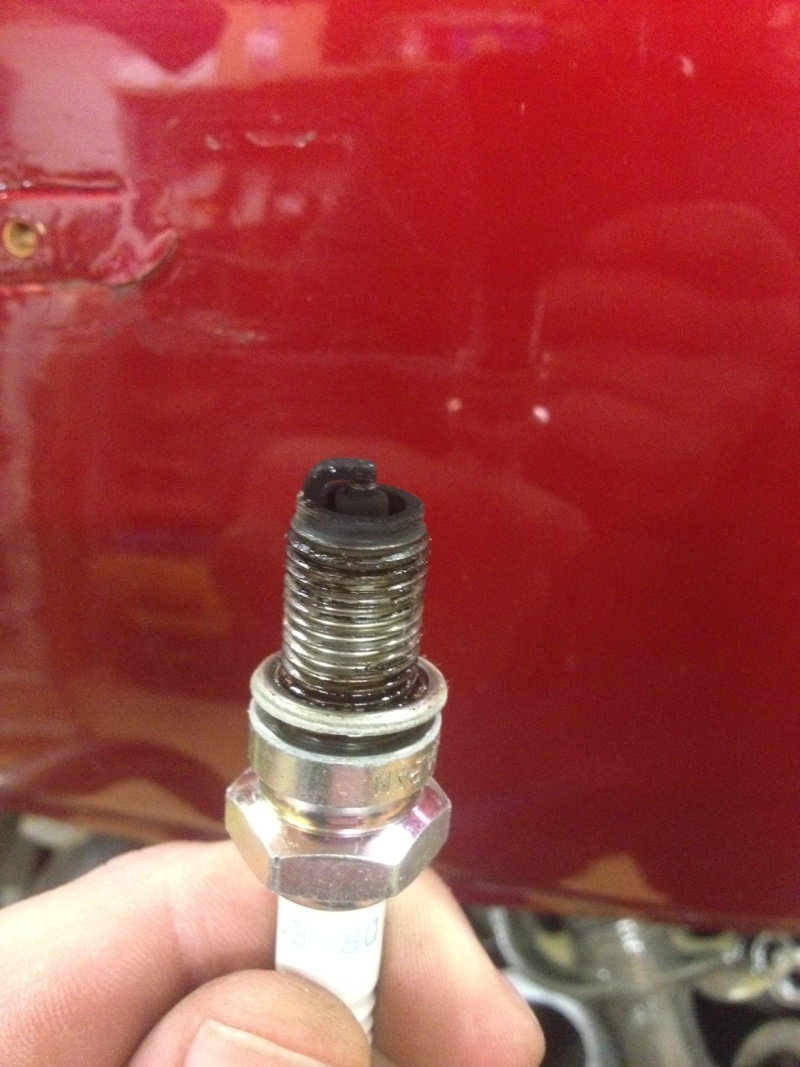

Drôle de couleur cette huile, ce serait pas un début de joint de culasse ça?  scratch
Bougies un ptit peu noires, nettoyage pour l'instant j'en remettrais des neuves pour le remontage je galère à les remettre ma douille est un peu trop large  Prépa 400 cx cafe racer "The Darkracer CX" - Page 2 2268358246  j'y remédie demain soir
Ah oui, là ça pue ton affaire.  Twisted Evil

si ça fait 2 ans que le moteur n'a pas tourné, c'est normal que l'huile es cette gueule.

Je pense que ça va être rapide à voir, si j'arrive à la mettre en route ce week end, le bocal d'eau était pratiquement vide donc j'ai remis de l'ea, si ça bulle et bien.... joint de culasse
mais c'est clair que quand j'ai ouvert  affraid

Euh, veux pas être rabat joie mais si, "ça veut dire".
Pour qu'une belle mayo comme celle-là se fixe sur les aac y a pas 36 solutions.
T'as déjà vidangé une première fois je suppose, ça avait quelle gueule?
Effectivement ce n'est peut être pas dû au joint de culasse (stockage prolongé à l'extérieure sous la pluie, rare mais ça s'est vu accident et la bécane a fini a la flotte ....etc) a voir en fonction de son passif.
Mais t'as de la flotte qui est passé dans le système de lubrification d'huile c'est certain.

Mayo... Joint de culasse.
A 90%...
Au moins, ça sera fait

Mais putain Sopa, on fait jamais tourner un moteur avec une huile de merde qui a deux ans tttt
Si ton moteur tourne et que cette chiotte va lubrifier le moulbif, tu risques de faire encore plus de dégâts  RE
T'achètes une daube en 10w40, tu changes tes bougies et tu fais tourner  manif

Il faudrait pour cela une sacré quantité de condensation! Tu aurais en plus de la vinaigrette, des gouttes d'eau contenues dans ta culasse.
Par curiosité, avant d'insisté sur le démarrage du moteur, légèrement dévissé le boulon de vidange, pour voir ce qui coule. Ce type d'huile est assez épaisse et s'évacuera difficilement totalement à la première vidange. A mon avis, pour l'instant mieux vaut ne pas trop insister sans avoir changé d'huile.

Mais en seulement 2 ans faudrait un vrai stockage de merde et un paquet de condensation pour avoir une huile de cette couleur...
A voir
En tout cas sopa, scann' a raison, la faire tourner avec la vieille huile...  Demon

Ok ok les pros du moteur je vidange avant tout et je change les bougies, après ça je la met enfin en route et on pourra commencer réellement les choses sérieuses
