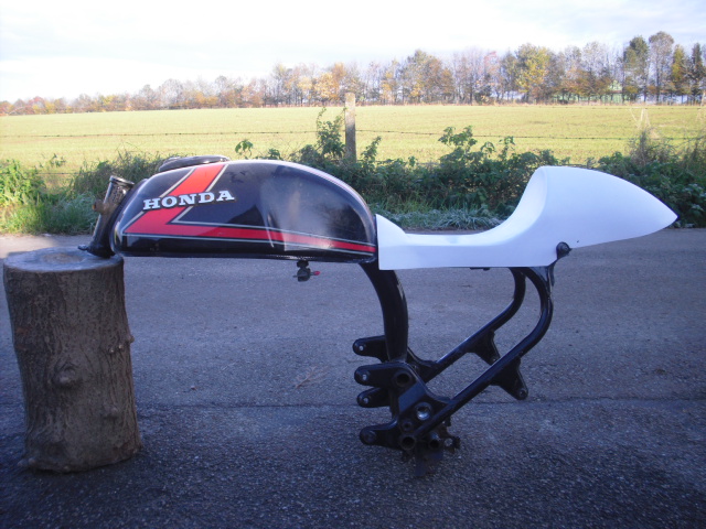

Bon alors week end news, cette semaine je me suis décidé à commander ma coque de selle, je vais sur polyalu76, et bam ils ont fait une nouvelle coque pour cx, la forme me plait alors je commande, trop content d'avoir reçu ma coque de selle, je la pose sur le cadre et là  No  ouh putain j'aime po la forme.
Je coupe la boucle arrière j'essaye d'enfiler la coque et là  affraid  ça rentre pas, le côté droit a un angle rentrant et j'ose pas forcer pour tout péter.
Prépa 400 cx cafe racer "The Darkracer CX" - Page 4 Img_1610
du coup je réfléchis et jme dis quitte à devoir en avoir une nouvelle, pourquoi pas l'autre modèle.
Prépa 400 cx cafe racer "The Darkracer CX" - Page 4 Coque-12
Prépa 400 cx cafe racer "The Darkracer CX" - Page 4 Img_1611
à vos avis y faut que je me décide pour lundi  idee

Perso je préfère le petit cul de la deuxième, en adaptant le bas ça serait bueno! swat
