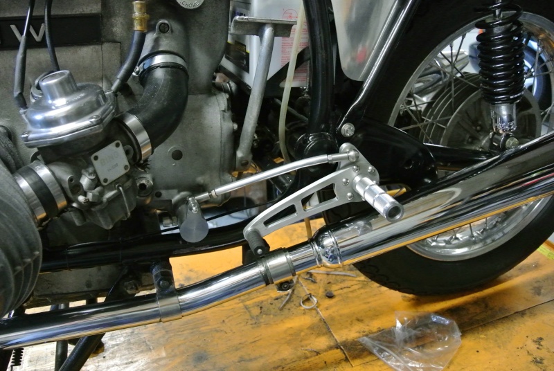

MessageSujet: Re: un bitza pour un nouveau racer BMW    un bitza pour un nouveau racer BMW  - Page 5 EmptyDim 6 Juil - 4:19
c'est fait  cheers
tribord
un bitza pour un nouveau racer BMW  - Page 5 Dsc_2117
bâbord
un bitza pour un nouveau racer BMW  - Page 5 Dsc_2119
reste plus qu'à valider tout ça sur la route   :Suic:   drunken
bon dimanche !  BMW
