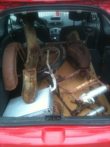

vendredi dernier , achat pour 50€ d'une épave démotorisée ,sur laquelle je récupère les garde boues av et ar , et la caisse à outils.
sur le chemin du retour , je retrouve , à Fréjus , le velu qui a pris cette photo du coffre de ma clio
Monet Goyon - Page 2 Ke10
On s'en cague.

MessageSujet: Re: Monet Goyon   Monet Goyon - Page 2 EmptyJeu 23 Jan - 22:19
Non, j'en peux plus de toute cette rouille
C'est juste qu'il me manquait des bouts
