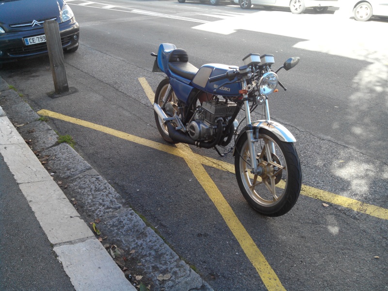

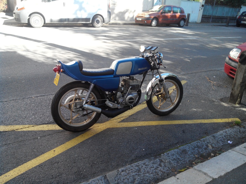

| Hello les café-raceurs ! Ça fait un moment que je ne suis pas passé par ici, merci pour les retours sur la peinture, les liser és et le reste !  J'ai terminé la petite GT mi-aout, elle ressemblait alors a ça :  Heureux de pouvoir enfin passer aux réglages du moteur je lui met quelques litres de SP98 dans les entrailles, elle démarre c'est merveilleux... mais au bout de quelques jours des cloques sont apparue sous la peinture du réservoir. J'avais pourtant fait un traitement restom, mais j'ai du prendre une taille trop petite car ça n'a pas empêché l'essence de s'infiltrer. Je suspecte aussi ma coque d'être une réplique "pourrie" de Rocca, car il y avait pas mal de bulles dans le gel coat. Du coup, rebelote... Comme je suis un peu maso et que je veux une moto fiable-qui-fuit-pas, j'ai décidé de découper la coque pour enlever le résé et ne garder que la selle. Puis j'ai ré-adapté le réservoir d'origine pour que le tout soit a peu près harmonieux. Il a fallut faire une découpe car la selle butait, puis rebouchage/brasage au laiton.   Et re-peinture, et ouf ! ça y est !   Pour la partie en gris c'est l'acier brut verni (ponçage au 800, en laissant les impacts, les petites imperfections, j'aime le contraste brut/peint). Au final, je trouve que l’aspect n'est pas si mal, même si le raccord résé/selle n'est pas parfait. J'ai pu faire un petit tour avec, elle tourne bien en dessous de 6000tr/min, mais au dessus l'allumage a des ratés. Je l'avais transistorisé avec deux TIP36C, ça doit être ça qui merde. Le montage que j'ai utilisé est hyper basique, et j'ai placé les transistors directement dans le carter d'allumage, ou il doit faire pas loin de 150°C...  Du coup j'ai commandé 2 kit K2543 de chez Velleman, je vais les placer dans une petite boite sous la selle, ça sera beaucoup mieux. Je les reçois demain, j'ai hâte de tester ! To be continued...
