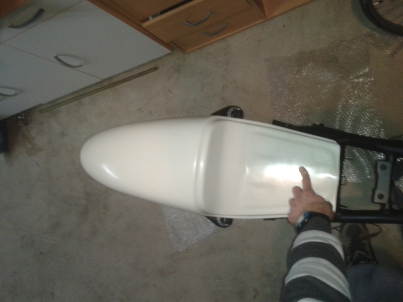

550 zephyr cafra - Page 2 Empty
MessageSujet: Re: 550 zephyr cafra   550 zephyr cafra - Page 2 EmptySam 25 Jan - 7:29
une coque pas assez large ... on le voyait venir sur les photos du début nan ?
Bon ben si tu veux pas couper et faire la résine, c'est clair t'as pu qu'à la revendre et en racheter une à la bonne côte. C'est pas ça qui manque sur internet.
Pour tes soudures c'est clair que le mieux c'est de tout sortir mais franchement... mois j'ai tout fait en cachant au fur et à mesure ce qui à mon avis craignait de pas aimer. C'est pas glorieux mais bon...
MessageSujet: Re: 550 zephyr cafra   550 zephyr cafra - Page 2 EmptyDim 26 Jan - 20:19
j'avais quand meme prit les cotes avant de la commander, en sachant qu'elle n'irait pas nickel et qu'il y aurais de l’adaptation.
j'ai prit celle la par ce que j'ai "flasher" dessus, les autres sont toutes les même ou presque et je n’apprécie pas leurs formes.
en faite, c'est plus au niveau du faisceau, il n'y a rien a craindre  si tout est débrancher/vider ?

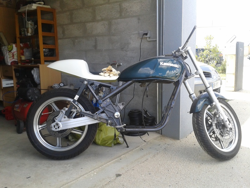

MessageSujet: Re: 550 zephyr cafra   550 zephyr cafra - Page 2 EmptyLun 3 Fév - 23:23
salut les gars,
bon un peut d'avancement depuis la dernière fois..
des petits truc tel que vidange et filtre a huile changer, les 4 bougies, les clignos, j'ai virer les durite de freins d'origine pour mettre de l'avia ect
aujourd’hui je me suis enfin attaquer pour de vrai au  swat
déjà, j'ai reçus mon feux arrière donc demain si j'ai fini le support de la coque je prend le temps de la découper pour intégrer mon feux.
deux petits rond de 48mm de diamètre, juste ce qu'il faut pour que cela passe a l’intérieur.
550 zephyr cafra - Page 2 995860_637030563025012_1914553429_n
ensuite, avec du fer plat de 4mm j'ai fabriquer une sorte d’équerre qui part vers le cul de la moto, sa passe tout le long sous l'assise.
550 zephyr cafra - Page 2 1898017_637029766358425_647819257_n
550 zephyr cafra - Page 2 1779180_637030229691712_262952906_n
bon, j'ai encore quelques ajustements a faire mais sa viens petit a petit.
découpe de la coque pour la faire venir "épouser" le réservoir:
550 zephyr cafra - Page 2 529482_637030636358338_454376923_n
550 zephyr cafra - Page 2 1601275_637030613025007_457172335_n
ce qui donne quelque chose comme sa..
550 zephyr cafra - Page 2 1017359_637029789691756_353700265_n
si certains veulent plus de photos:
https://www.facebook.com/media/set/?set=a.624321907629211.1073741833.100001542218218&type=1&l=00570d9f55

MessageSujet: Re: 550 zephyr cafra   550 zephyr cafra - Page 2 EmptyMar 4 Fév - 1:24
Ah là c'est bien ! Il a de la gueule ton alignement !  idee
Par contre tu mets juste un fer plat au centre ? Elle va être assez solide te coque ?  scratch
MessageSujet: Re: 550 zephyr cafra   550 zephyr cafra - Page 2 EmptyMar 4 Fév - 5:35
Là tu vas déhancher tout seul dans les virages avec ton montage.  dev

MessageSujet: Re: 550 zephyr cafra   550 zephyr cafra - Page 2 EmptyMar 4 Fév - 7:50
effectivement, l'alignement est sympa cheers
En revanche je rejoins les 2 d'avant, seulement un fer plat au centre?  No
MessageSujet: Re: 550 zephyr cafra   550 zephyr cafra - Page 2 EmptyMar 4 Fév - 9:39
effectivement je pensait juste mettre un fer plat.
mais je vais souder quelque renfort encore.
mais vous me faites douter du coup, au pire je me fait une idée de se que je veut avec le petit fer plat, puis une fois que j'ai trouver ce qu'il me faut je refait un truc en plus gros.
MessageSujet: Re: 550 zephyr cafra   550 zephyr cafra - Page 2 EmptyMar 4 Fév - 12:51
bon, du coup je suis retourner chercher du fer plat mais plus gros !
30*4.1  l'ancien etait en 16*3.4 ce qui fait vraiment fin enfaite .. puis je suis retourner en chercher surtout par ce que je me suis planter sur une soudure  hehe
550 zephyr cafra - Page 2 1625549_637256249669110_578444644_n
au moins, avec de la section plus grosse je fait de plus belle soudure.
550 zephyr cafra - Page 2 1779675_637285249666210_1819163275_n
