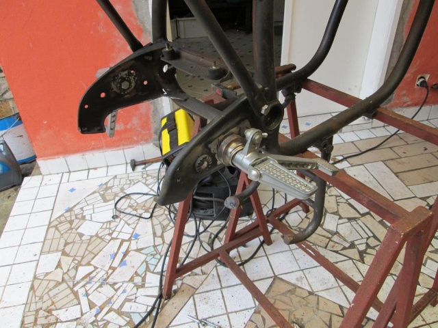

| bon bin v'la, apres la 80 je me décide à m'attaque a ma 60/7... je voulais la garder rats, mais quelques pannes électriques à répétition des rayons qui pètent et mes défuntes vis platinées m'ont convaincu... quand la galère prend le dessus sur le plaisir....il est temps de se foutre au boulot ! donc démontage...( c'est ma grotte, elle est chouette hein ???  )  j'ai des commandes "RAASK" qui trainent, je les aiment pô les commandes "RAASK"...mais comme elles coûtent une blinde je vais quand même les utiliser... pour pas avoir à utiliser les superbes platines d'origine, j'ai tourné des bagues en fer qui rouille que j'ai soudé ( collé ?  ) directement...   comme j'adore ma coque, je vais la garder.... je vais juste retailler la boucle AR et réaligner tout çà... c'te coque, c'est mon poto qui me la faite, il est soudeur ( lui ) (moi je préfère coller a l'arc c'est plus drôle quand les soudures lâchent...  ) j'avais fait le gabarie en calendrier et pour ce venger de la complexité du truc il me l'a faite en tole de 1.5 mm.... elle est terrible, indestructible et elle pèse 7 kilos....    habillée, en gros ça va ressembler a çà....  vala les coupaings....  |

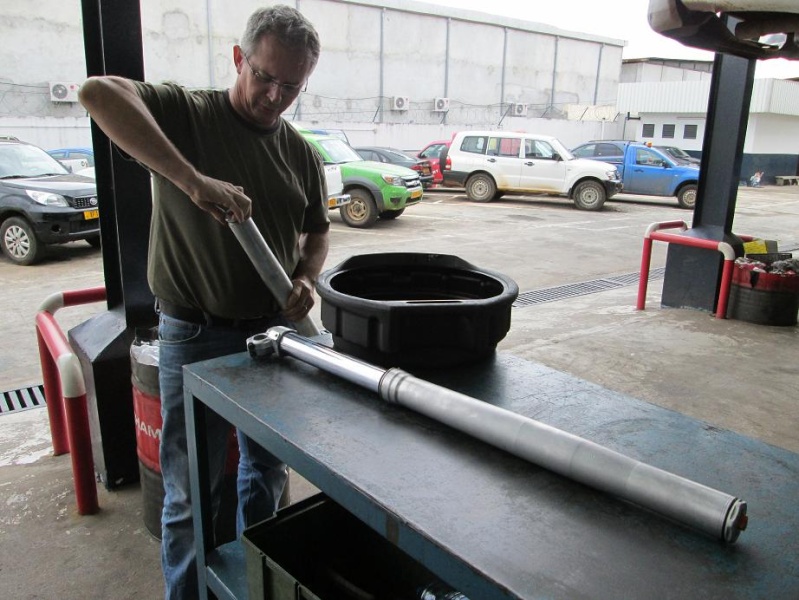

| bon, alors j'ai quand même un peut avancé.... en fouillant dans mon bordel, je me suis soudain souvenu que j'avais encore les fourches de ma 450 katoche de 2007 avec ses "t" de fourches.... dans un état ( extérieure ) de fatigue avancé, je les ai donc décapées jusqu’à l'alu brut et poncée au 400 pour l'instant ça restera comme ça... mon pote JP et moi avons donc décidé de réduire le débattement de 35 cm avec des cales de 15 cm....  mais c'est encore beaucoup trop haut... je vous passe le retournage de l'axe des "T" avec angle de chasse modifié, puisque ces foutues bécanes de cross ont l'axe de roue avant déporté... pour l'instant j'en suis là....  j'ai rerayonné mon moyeu AV ktm sur un voile de XT ( ? j'suis même pô certain...) qui traînait chez moi avec des rayons de Yam WR 400 et 4 autres rayons de provenance inconnue... et miracle de la mécanique... ça marche.... vala.... |

| ça va donner ton histoire et oui une fourche de crosseuse ... c'est lonnnng !!!! |
