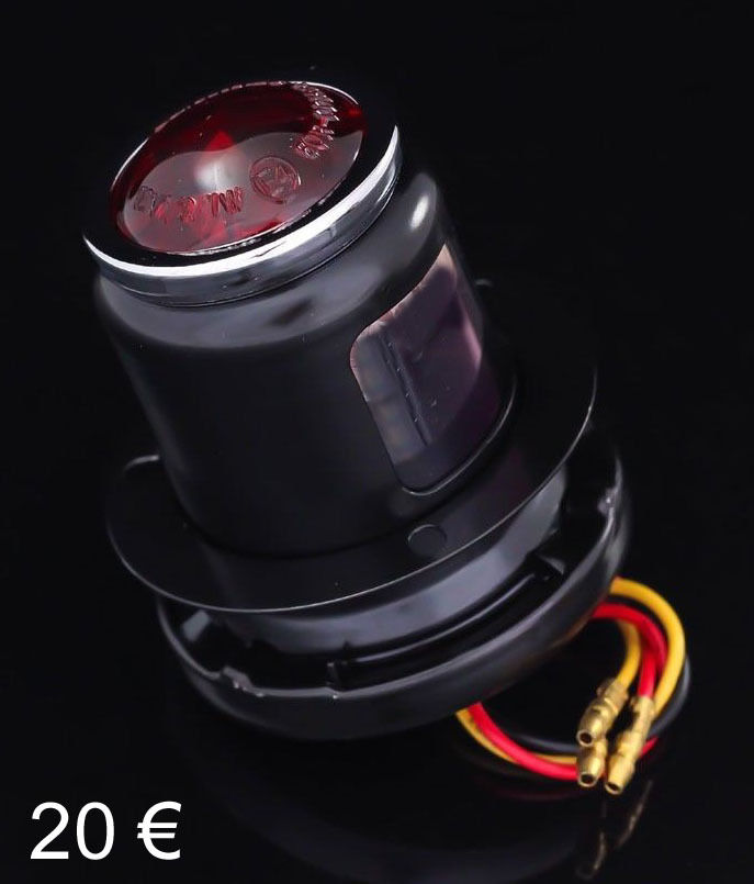

| sinon pour le feu je pensais un traditionnel micro cat eye, que j'adore...... mais j'essaierais bien un truc bobber... cat eye..  bobber  tout ça en latéral |

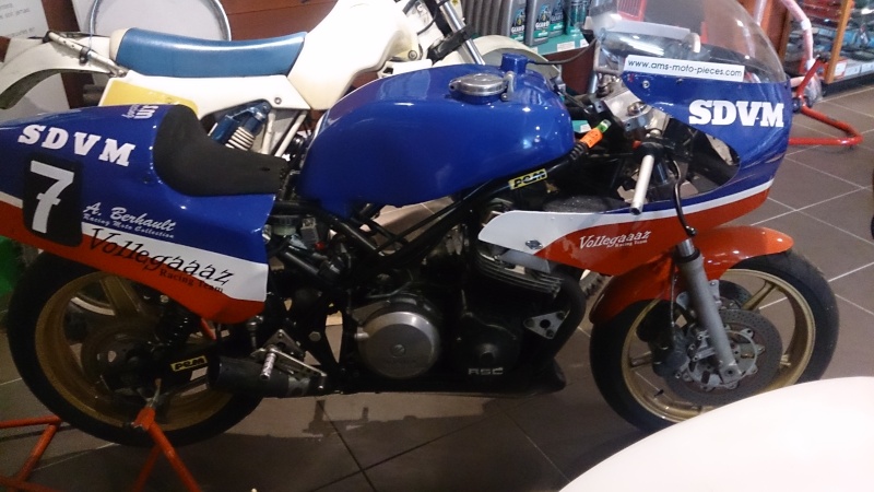

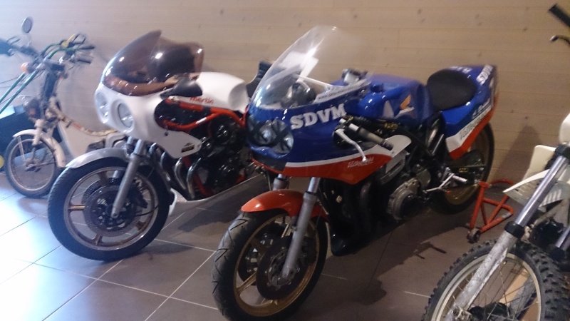

| suis allé acheter de la durite chez un réparateur de ........ tondeuses.................. qui est aussi passionné de Bol d'Or... dans son atelier il y avait ça..   http://vollegaaaz-racing-team.jimdo.com/ |
